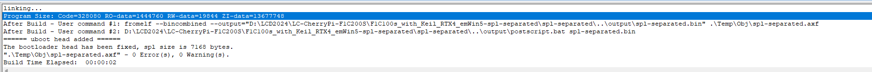

#249 2024-01-25 17:42:46
acom2024
注册时间: 2024-01-25
Re: F1C100S裸奔framebuffer+PWM+GPIO驱动
@达克罗德
裸奔怎么烧录的?
直接运行正常
sunxi-fel.exe uboot spl-separated.bin
写入Flash成功但不能运行
sunxi-fel.exe -p spiflash-write 0 spl-separated.bin
/files/members/13838/200s-flash.jpg
最近编辑记录 acom2024 (2024-01-25 18:11:32)
#250 2024-01-25 18:16:23
acom2024
注册时间: 2024-01-25
@达克罗德
裸奔怎么烧录的?
直接运行正常
写入Flash成功但不能运行
#251 2024-01-25 18:20:11
acom2024
注册时间: 2024-01-25
@达克罗德
裸奔怎么烧录的?
直接运行正常
写入Flash成功但不能运行
/files/members/13838/Snipaste_2024-01-25_18-18-24.png

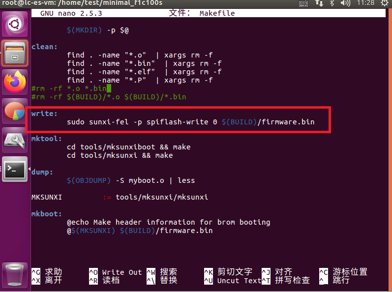

楼主 #252 2024-01-26 08:20:01
@acom2024
你是用我的make file来编译的吗?是的话敲下面这个命令:
make write
#253 2024-01-27 08:42:33
acom2024
注册时间: 2024-01-25
达克罗德 wrote:
@acom2024
make write
spl-separated.bin 固件是Keil 编译的
sunxi-fel.exe是Windows下 编译
make write 怎么写固件? 格式怎么写?
#254 2024-01-27 11:36:45
acom2024
注册时间: 2024-01-25
acom2024 wrote:
达克罗德 wrote:
@acom2024
make write
刚看了一下 Makefile,
make write 实际还是 sunxi-fel.exe -p spiflash-write 0 spl-separated.bin
写成功了,但重新上电程序还是没跑起来???
