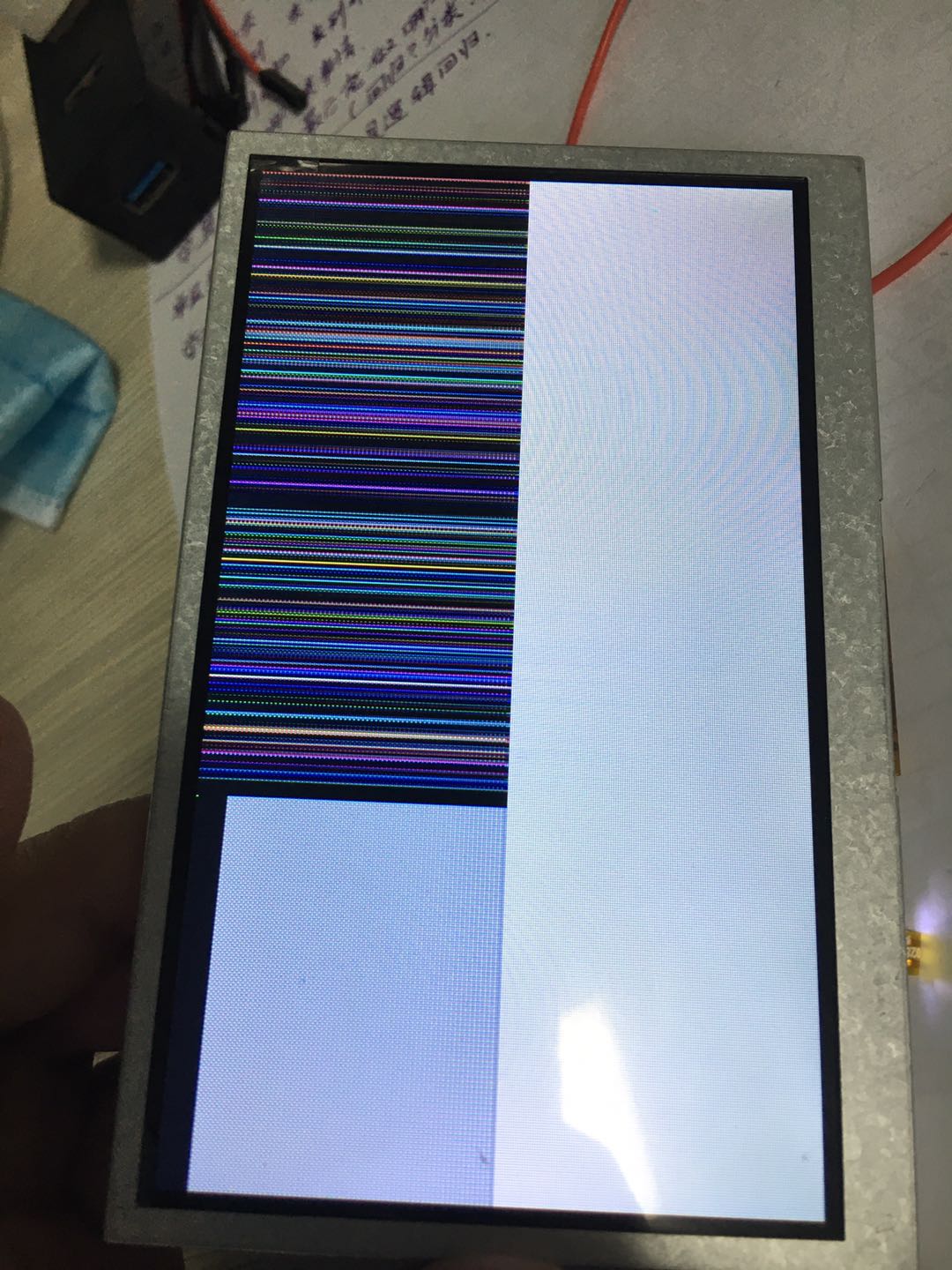

楼主 #16 2018-08-19 22:54:06
Re: F1C100S裸奔framebuffer+PWM+GPIO驱动
mksunxi tool编了吗?
最后几行应该会显示brom been fixed字样,Bootloader size=xxxx

终于搞定,谢谢达哥, 红红的LCD亮起来了.
楼主 #19 2018-08-19 23:27:17
问下你屏幕有条白线吗?我的有条白线,不知道是代码还有问题还是屏幕硬件有问题了

我的是800x480的5寸屏,上面红红的,下面有一条灰色的,关电脑了,明天仔细看看。

就是这样的,看起来也挺正常, 800x480
楼主 #22 2018-08-21 11:45:04
awfans wrote:
/files/members/713/QQ20180821092612.jpg
下面怎么显示蓝色的?
是呀,我也觉得好奇怪,屏幕是好的。
#24 2018-08-23 17:35:37
已发帖子: 9,473
路过, 刚好在调 f1c100s
看了一下代码
估计是楼主手抖了.

楼主 #25 2018-08-23 17:57:16
/files/members/3/QQ20180823173248.png
路过, 刚好在调 f1c100s
看了一下代码
估计是楼主手抖了.
big_smile:D:D
:mad哈哈哈,多亏晕哥发现,太惭愧了,每次只要手填一堆数,总要出错。

折腾一下,还是不行,不知道为什么,这是什么原因?
代码和显示如下(按代码应该是有一条绿线的)
楼主 #68 2018-11-19 12:47:54

很奇怪,你全屏画蓝色都可以,没理由画一行不行呀。晕哥发现的我在驱动把480写成400这个问题你改了吗?

改了,所以看到的是全屏蓝色的,奇怪的是全屏刷一个颜色就可以,可这样画线或画一个矩形,就不行,你有空试试上面画线的代码看看!!

原来是我的Bug,defe和debe的divider没有设对。PLL时钟要用f1c100s_tcon_clk_get_rate()来获取,主要是改动一下两个地方:
static void f1c100s_clk_defe_init(void)
	clk_mux_set_parent(0x01c2010c, 3, 24, 0);
	clk_divider_set_rate(0x01c2010c, 4, 0, true, f1c100s_tcon_clk_get_rate(), 198000000);
static void f1c100s_clk_debe_init(void)
	clk_mux_set_parent(0x01c20104, 3, 24, 0);
	clk_divider_set_rate(0x01c20104, 4, 0, true, f1c100s_tcon_clk_get_rate(), 198000000);
main
        framebuffer_t fb_f1c100s;
        fb_f1c100s_init(&fb_f1c100s);
        render_t* render = fb_f1c100s_create(&fb_f1c100s);
        for (int i = 0; i < render->pixlen/4;i++)
            ((uint32_t*)render->pixels)[i] = 0xFF0000FF;
        fb_f1c100s_present(&fb_f1c100s, render);
        for (int i = 0; i < 800;i++)
            ((uint32_t*)render->pixels)[i+80000] = 0xFF00FF00;
        fb_f1c100s_setbl(&fb_f1c100s, 100);
完整fb-f1c100s.c文件

我有两个屏,一个屏正常红色,一个屏不是。

两个屏幕规格一样吗? 看下屏幕是 SYNC/DE 模式, 与开发板/代码是否一致?

肯定是不一样的。不行的那一块,我也不知道是什么规格什么参数。只能慢慢试吧,有哪些参数建议调整的吗

请问,这里的驱动方式,是串行的rgb通讯还是并行的?

并行的,R/G/B一起发的。

我怀疑我的是串行的。程序发送的是红色,我的那个屏是白色。然后我调整大小的时候,它是会跟着改变大小的。就是只有颜色不对。当然,大小也会小很多。比如480*272的,是这样的。

验证了,真的是。
我修改代码如下:
main函数里面的
然后结果这样
