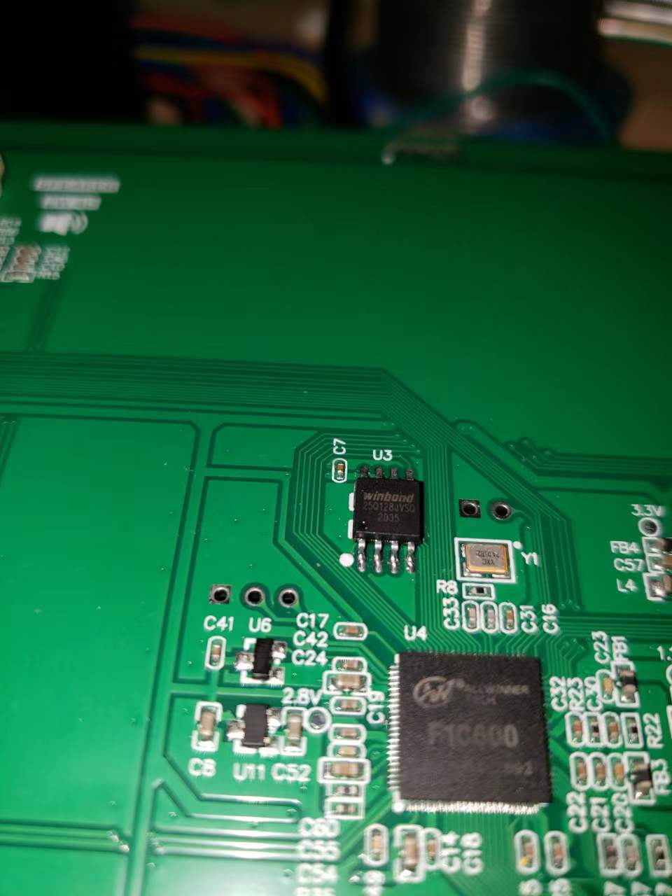

偶尔在某鱼上找了一块F1C600成品板,带10寸屏,这下可以愉快的玩板子喽~~
起因:
一直想找一块简单好用的ARM板子,只做显示和简单应用
有一天在某宝上搜各种派时,发现荔枝派这个好东西...
当时好想买来玩一玩,可惜不配大屏,自己点屏又没信心
进而搜到本网站,只是一直不敢下决心买来测试,只是默默的看各位大神的表演
好久以后:
早几天没事搜搜某鱼,发现有人卖这个:
于是问卖家是什么芯片的,卖家看了一下,回我说 F1C600
what how ? 这么简单就找到了?简直不敢相信
于是,果断下单买之。。。

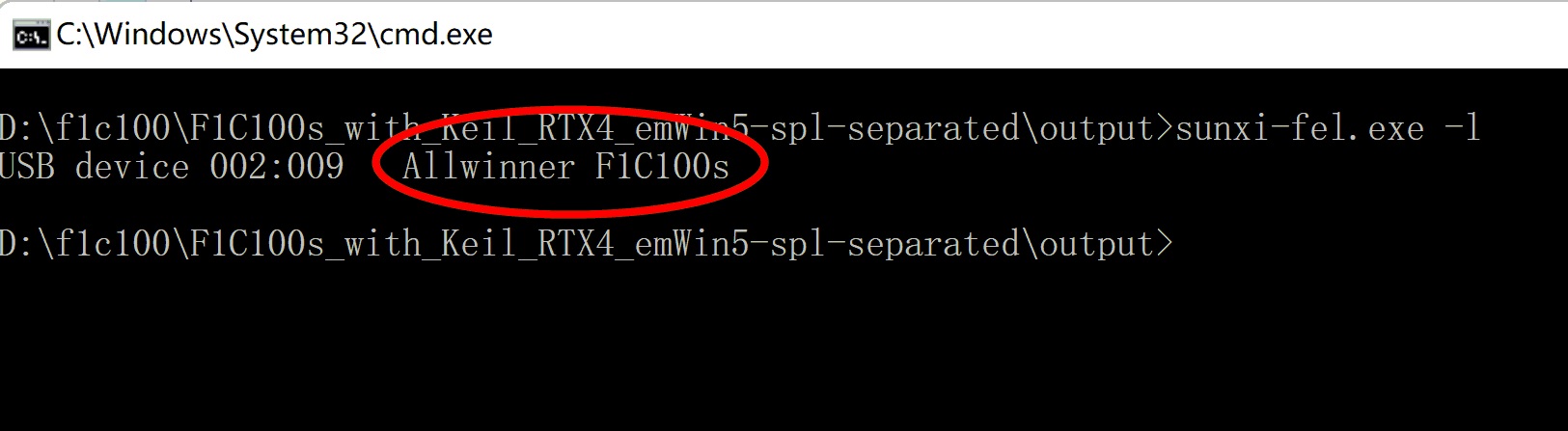

研究阶段:
没几天就到货了,卖家诚不欺我。果然是F1C600
仔细对比了一下线路图和原理图,发现居然USB口已经预留出来了
焊上排针,做了一个USB座子。
按照之前帖子的方法,把MISO也引出来,方便随时能拉低。
USB是4根线,不接VCC没事的,实际就用3根:
拉低,再开机,usb马上找到!太好了!! smile

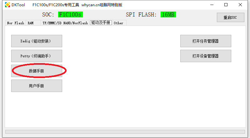

Is there a user manual of f1c100,not f1c100s?
楼主 #26 2022-10-24 09:31:20
dg
注册时间: 2018-11-22
已发帖子: 38
积分: 86
Re: 偶尔在某鱼上找了一块F1C600成品板,带10寸屏,这下可以愉快的玩板子喽~~
dont care about the postfix
if you need a user manual, you can download DKTool, the manual is include in the software.
DKTool : https://whycan.com/t_5733.html
