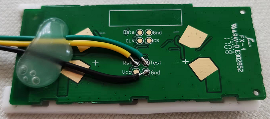

看起来不错,网上的资料很多,不过不同颜色的标签用的芯片不一样,折腾下挺有意思

清理抽屉时找出一堆,请问下这个PCB怎么拆下来不容易损坏?
对面板的塑料加热有用不?还是直接大力出奇迹?
#6 2026-03-18 15:10:20
david.y
注册时间: 2023-05-15
Re: 闲鱼汉朔2.13寸墨水屏价签DIY
加热或同时用酒精,用薄片或美工刀撬开一脚,就可以把面板拆下
