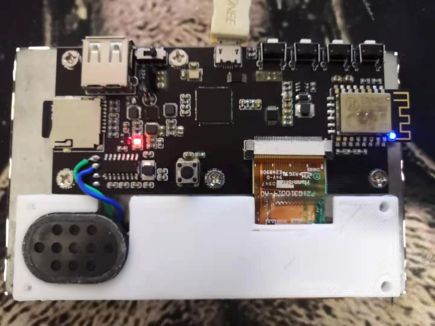

如题,来到挖坑网潜伏数月,终于在前辈的肩膀上完成了这块板子,我打算用这块板子做了桌面小音箱,能联网播放音乐和显示日历天气。
硬件在立创开源广场开源
https://oshwhub.com/zhuolin/ji-yu-F1C200Sde-duo-mei-ti-zhong
软件会在github开源,正在完善中。。。还不全,我会整理好再上传,希望不被删帖 0.0
这真的不是一篇粗制滥造的开源文章,平时太忙,没有时间整理,呜呜呜。。
https://github.com/zhuolin2211

晚上回家再把效果贴上来。
@卓林
这个WiFi驱动搞定了?
这个有搞头。
如果能搞定ESP8266当网卡,那就好了。
现在ESP8266很便宜,x宝价3.xxRMB。

已经被迪卡大神搞定了,参考
https://whycan.com/t_4149.html
我想给他配个壳子,但是淘宝找不到合适的,准备做个亚克力框起来,不然太丑了。
UI我原来用的QT,但是加载图片和特效不是很给力,所以改用了lvgl,速度飞起,内存占用只有十来M,之前QT内存几乎全用还动用了交换内存。

写了个简单的音乐播放器,请尽情吐槽我的ui,我真的尽力了。。。。
在公司经常用qt写工具类上位机,几乎每个用我软件的人都说我写的界面丑的一逼。让他们给我配UI,他们右不干,哈哈。

去掉了
提一下UI的问题。LZ最大的问题是配色。你主界面上的字和背景图片非常接近,几乎看不见上面写的是什么。背景图片不如没有。
另外图标没有必要每个背景色都不同。可以看看成熟产品的图标选什么颜色,不要标新立异。
