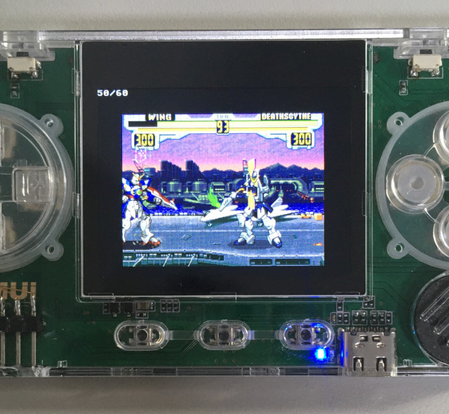

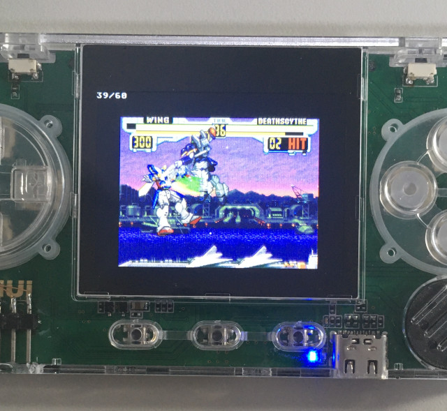

司徒目前使用TRIMUI掌機玩KOF格鬥遊戲,雖然不好搓招,不過還是別有一番風味,哈~小橫米比較適合玩格鬥遊戲,只是音量旋鈕位置設計不好,常常被誤按,而針對閃屏問題,司徒先紀錄一下影片,從影片可以到,紅色背景閃爍時,不是整片紅色閃爍,而是片段,這種問題就是司徒接下來要解決的閃屏問題,要解決這個問題之前,驅動程式到硬件的傳遞過程必須先確保不閃屏,才有機會解掉,目前OpenDingux系統,司徒可以確定那段的傳遞過程是沒有問題的~

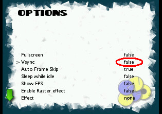

哈~造成閃屏的兇手就是司徒,果然司徒命中帶屎~過程如下分析
如果底層驅動可以確保沒有閃屏問題,上層模擬器只要開啟SDL_DOUBLEBUF就可以解決閃屏問題,於是司徒追了一下代碼,發現GNGEO本身就有支援這個選項,位於src/blitter/soft.c
vsync = CF_BOOL(cf_get_item_by_name("vsync"));
sdl_flags |= (vsync?SDL_DOUBLEBUF:0);
選項預設是關閉的,位於src/conf.c
cf_create_bool_item("vsync", "Synchronise the display with VBLANK", 0, GN_FLASE);
在模擬器頁面可以手動設置
但是,詭異的事情發生了~設置Vsync true後,模擬器就黑屏,這...,難道又是需要有智慧的人才看得到?於是,司徒再度追的一下代碼,發現一個奇怪的設定,位於src/blitter/soft.c

在PocketGo上測試,已經沒有閃屏問題
在TRIMUI上測試,已經沒有閃屏問題
另外,關於GNGEO家用版的使用,司徒大約說明一下,首先需要使用有支援的BIOS(司徒使用UBIOS v1.3),在顯示如下畫面時,同時按下A+B+C就可以做BIOS設定,Mode: CONSOLE就是家用機的意思
第一個選項設定
把Mode改成CONSOLE就可以
接著司徒就繼續找卡頓的問題,不過這個問題有點棘手,因為它跟RAM、SWAP有絕對關係...

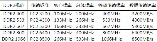

@司徒,提升cpu主频后,如果某些模拟器性能无法再提升了,这个时候得考虑提升ddr的主频了,我之前测试过f1c100s的ddr带宽特别低,不到100MB/S,官方默认运行的ddr频率很低,应该是312MHZ,如果能提升下ddr的频率,带宽问题应该可以改善。结合主频的提升,很多模拟器估计可以流畅运行了。ddr也可以尝试下加压,极限压榨f1c100s的能力

F1C100S里面内置的是一颗DDR2,现在核心频率仅有156MHZ,还有很大提升空间,可以尝试加压下,看看DDR频率能提升到多少,频率提升跟带宽基本是线性关系,和CPU主频提升一样,效果都是很明显的。
VCC-DRAM现在默认应该是2.5V,DRAM参考电压是它的1/2,只要提升VCC-DRAM电压就可以超频了。
这里有篇文章描述DDR频率相关的概念,可以看看。
https://blog.csdn.net/qq_29809781/article/details/89421988

小橫米 (SanDISK 8GB C10),PocketSNES 新機動戰記 (關閉FrameSkip),CPU=1.2GHz,DRAM=156MHz
小橫米 (SanDISK 8GB C10),PocketSNES 新機動戰記 (關閉FrameSkip),CPU=1.2GHz,DRAM=204MHz
TRIMUI (TOSHIBA M203 16GB),PocketSNES 新機動戰記 (關閉FrameSkip),CPU=1.2GHz,DRAM=156MHz
TRIMUI (TOSHIBA M203 16GB),PocketSNES 新機動戰記 (關閉FrameSkip),CPU=1.2GHz,DRAM=204MHz

看看这个主板,再对比看Miyoo用料是真的足,不过能实现相同功能的产品,还是偏向用料少的。
楼主 #366 2021-07-23 21:12:45
司徒
注册时间: 2020-02-13
已发帖子: 547
积分: 157
Re: 研究FC3000掌機的開源可行性
TRIMUI DRAM超頻補丁:https://github.com/steward-fu/trimui/releases/download/v1.0/trimui_dram_patch.zip
之前量測到的DRAM-VCC是2.48V
司徒使用120K搭配442K電阻,電壓:0.6 * (1 + (442K / 120K)) = 2.81V
量測到的電壓是2.82V
執行run.sh
DRAM超頻可以選擇156MHz~252MHz,沒有改機的話,大部份機器(不是每一台都可以)應該是可以跑到204MHz
補丁更新中~不知道有多少人還記得這樣的圖片,司徒當初在選PS1和SS時,最後選擇SS主機,後來才發現玩KOF97竟然還需要買加速卡...
更新完成,重新開機即可生效,KOF97大流行時,比賽到最後都是看誰的積分最高,司徒只記得,大部分積分高的人都是考試很會作弊的人...
DRAM超頻速度會顯示在中下方
禁止商業用途
PocketSNES,新機動戰記,關閉FrameSkip,CPU=1.2GHZ,DRAM=156MHz,FPS=39
PCSX ReARMED,惡魔城,關閉FrameSkip,CPU=1.2GHZ,DRAM=156MHz,FPS=60,CPU使用率78%
PocketSNES,新機動戰記,關閉FrameSkip,CPU=1.2GHZ,DRAM=252MHz,FPS=56
PCSX ReARMED,惡魔城,關閉FrameSkip,CPU=1.2GHZ,DRAM=252MHz,FPS=60,CPU使用率58%

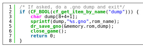

司徒先說一下結論,GNGEO模擬器使用GNO檔案,載入飛快,下表是載入ZIP和GNO的時間比較
接下來說明一下過程,其實GNGEO模擬器本身是支援GNO檔案格式,只是不知道為何在載入ROM的時候,要做剔除副檔名的動作(src/main.c)
但是,後續處理ROM時卻又判斷是否有.GNO檔案
因此,司徒在一開始先判斷是否為.GNO副檔名,如果不是,才做剔除的動作
那接下來的問題是,什麼是GNO檔案呢?(src/rom.c)

那另外一個問題是,如何DUMP呢?(src/main.c)
P.S. 只要在啟動gngeo時,使用--dump就可以做DUMP的動作
如下
$ ./gngeo --dump
P.S. 載入遊戲後,gngeo會自動離開並且產生(null).gno檔案,因為char dump並沒有被初始化
司徒把沒有用到的選項都刪除了,當然,看不懂、用不到的代碼也都刪除了
FPS顯示還包含CPU使用率
CPU使用率計算方式
那最後的問題是,如何載入GNO檔案?其實就跟載入ZIP一樣,選擇GNO檔案就可以
目前看來,如果小橫米可以換成F1C200S晶片,那玩GNGEO模擬器將會是一個很棒的體驗~
