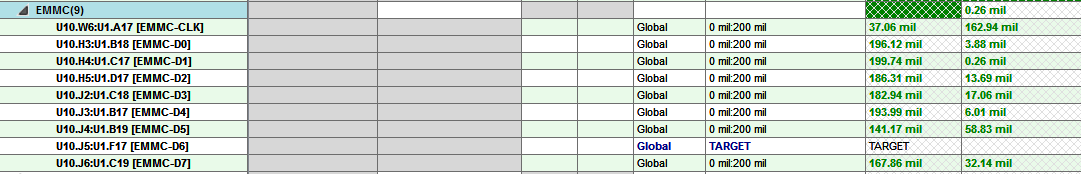

EMMC:
EMMC就做的200mil等长,现在还没使用EMMC
参考GND02层 VCC_IO_3.3V,保证平面完整。
