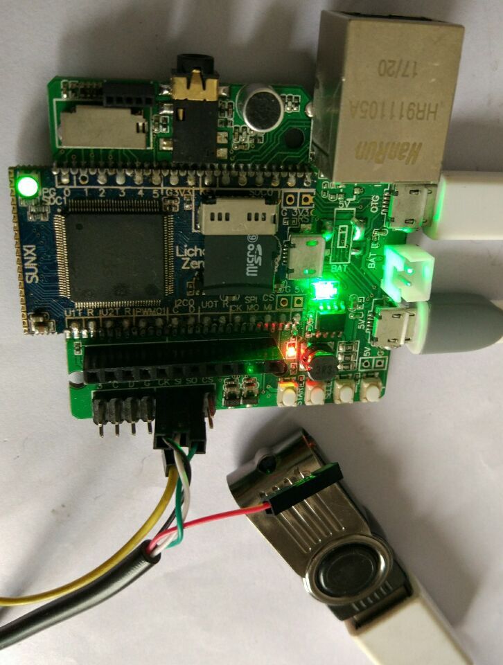

荔枝派Zero V3s开发板入坑记录 (TF/SD卡启动)(主线Linux,主线u-boot)

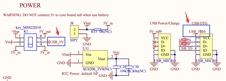

荔枝派zero底板pdf:
/files/20171005/11/lichee_base(底板).pdf
二代一体开发板: 荔枝派一体开发板原理图(核心板与底板整合到一块).pdf

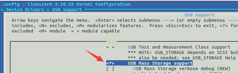

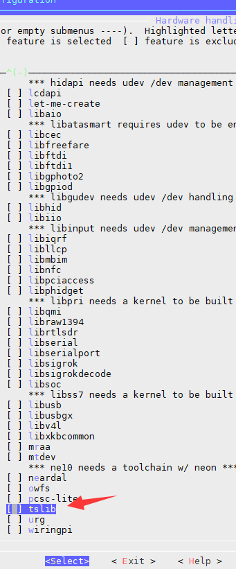

2). 配置buildroot 参数, make menuconfig; make
如果不会配置, 就下载下面这个文件,然后把 buildroot-v3s-20171122.zip解压后 拷贝到 buidroot目录成 .config 文件。
3). 执行编译, 生成文件跟文件系统。
4). 如需构建Qt应用程序, 视频地址: buildroot成功后如何编译Qt应用程序

#2 2017-11-22 15:03:45
1066950103
注册时间: 2017-11-17
已发帖子: 61
积分: 46
Re: 荔枝派Zero V3s开发板入坑记录 (TF/SD卡启动)(主线Linux,主线u-boot)
1.用win下面的镜像烧录工具烧录了一个基本的能跑的镜像文件进去lichee_zero-mindb_alpha.dd 这样做的目的 我懒得去为TF分区。
2.lichee_zero-mindb_alpha.dd默认的内核应该是4.10版本,我替换了自己编译的4.13版本的。/linux/arch/arm/boot目录下的zImage
3.把TF接入ubuntu然后把TF卡第二个分区 挂在 , 删除里面的所有文件 用tar xvf output/images/rootfs.tar -C 把编译的rootfs解压进去 执行sync
然后umount 。
4.上面的rootfs 是跟楼主一样的操作 配置也是用的楼主的 ,我在编译的时候发现出错缺QT5之类的东西 然后make menuconfig直接去掉了QT5的选项编译通过了。(在软件包里面添加过自己要的东西)
经过上面操作linux启动卡在了

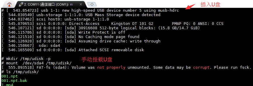

#19 2017-12-23 11:16:56
已发帖子: 9,473
内核驱动选中 usb storage:
这个文件系统可以手动挂载U盘.
#20 2017-12-23 16:29:57
zhuacai
注册时间: 2017-12-16
已发帖子: 234
积分: 233.5
/files/members/3/QQ20171223111330.png
/files/members/3/QQ20171223111656.jpg

晕哥,u盘不是接到otg口么,你那个是怎接的u盘呢

musb-hrc musb-hdrc.1.auto: VBUS_ERROR in bidle(98 VALID)
请问大神们, 我的U盘插入荔枝派Zero dock板子上, 一点反应都没有, 就是上面这个错误.
#25 2017-12-23 18:55:55
已发帖子: 9,473
basicdev wrote:
/files/members/317/QQ20171223184340.png
我碰到过这个问题:
github 上 4.10-y 分支亲自试过, 板子上的电源拨码开关有问题,导致VBUS无电造成!
解决方法就是把电源开关按下,确认VUSB有5V,然后再插入U盘。
保证药到病除!
4.13-y 还没有验证。
造成这个的原因我问过荔枝派zero的群主, 因为这些开关不耐热,过高温回流焊的时候按键损坏造成接触不良。

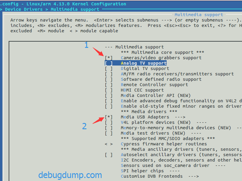

为什么我编译完内核了,没有生成USB设备,代码跑不起来找不到摄像头,怎么配置,晕哥指导一下,感谢
最近编辑记录 penlei (2018-10-11 11:45:57)
#76 2018-10-11 11:49:14
已发帖子: 9,473
V3s USB 接 UVC 摄像头?
#77 2018-10-11 12:28:26
penlei
注册时间: 2018-10-11
是的接uvc,找不到摄像头设备,不知道是不是没配置好
#78 2018-10-11 12:45:55
已发帖子: 9,473
U盘, USB HID条码枪,USB转串口 都用过没有问题, uvc摄像头应该是没有问题的。
#79 2018-10-11 13:52:47
penlei
注册时间: 2018-10-11
哦哦,那就有点奇怪了,会不会我的menuconfig那块配置的没配好,代码一直报错打开v4l错误,第一次尝试编译内核不怎么懂,内核源代码下的是linux-zero-4.13,我按照编译步骤进行的,现在不知道问题出在哪里了
#80 2018-10-11 14:56:15
已发帖子: 9,473

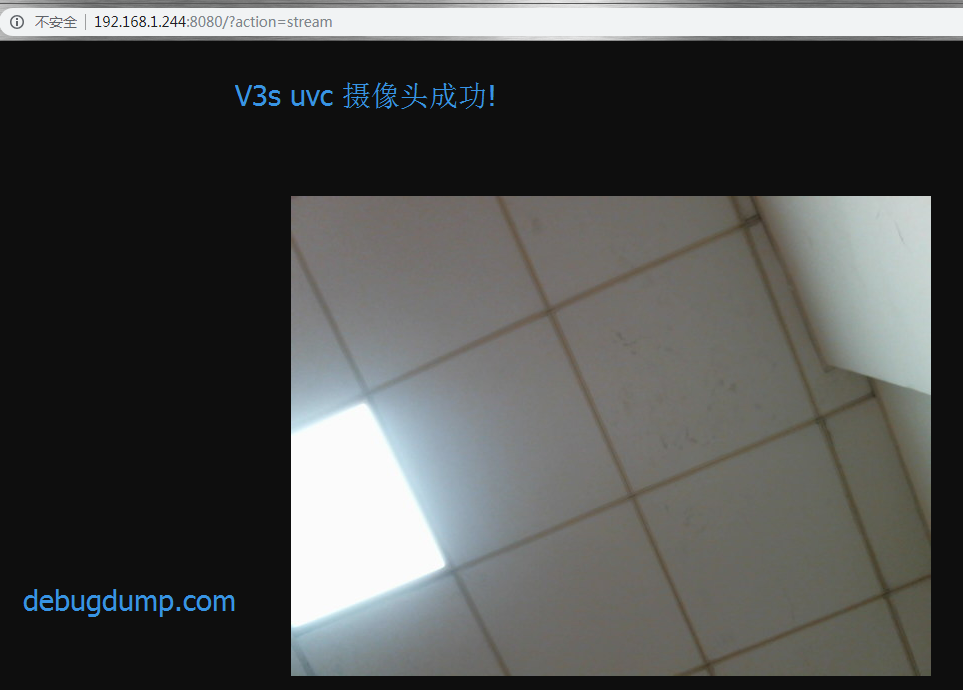

试了一下, 很正常:
[ 160.637781] usb 1-1: new high-speed USB device number 2 using ehci-platform
[ 160.882556] uvcvideo: Found UVC 1.00 device HD Webcam C615 (046d:082c)
ls /dev/video0 -l
crw-rw---- 1 root root 81, 0 Jan 8 23:29 /dev/video0
#81 2018-10-11 15:32:24
已发帖子: 9,473
测了一下,果然成功!

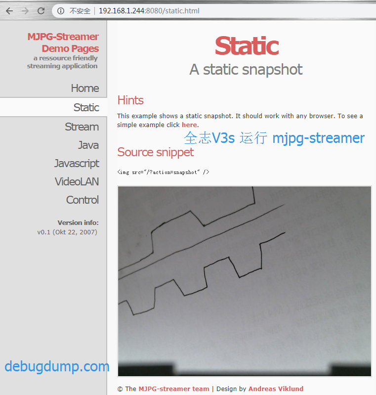

操作方法:
  1. buildroot 里面启用mjpg-streamer:
BR2_PACKAGE_MJPG_STREAMER=y
然后执行 make, 会自动生成可执行文件
  1. 打包可执行文件
cd /disk4/buildroot-2017.08.1/output/target
tar cvf m.tar ./usr/bin/mjpg_streamer ./usr/lib/input_testpicture.so ./usr/lib/input_uvc.so ./usr/lib/output_http.so ./usr/lib/libv4l2.so ./usr/lib/libv4lconvert.so. ./usr/lib/libjpeg.so* ./usr/www/
  1. 把 m.tar 拷贝到目标板,并执行:
tar xvf m.tar -C /
  1. 目标板执行:
LD_LIBRARY_PATH=/usr/lib /usr/bin/mjpg_streamer -i "/usr/lib/input_uvc.so -d /dev/video0" -o "/usr/lib/output_http.so -w /usr/www/"
参考: https://www.acmesystems.it/video_streaming

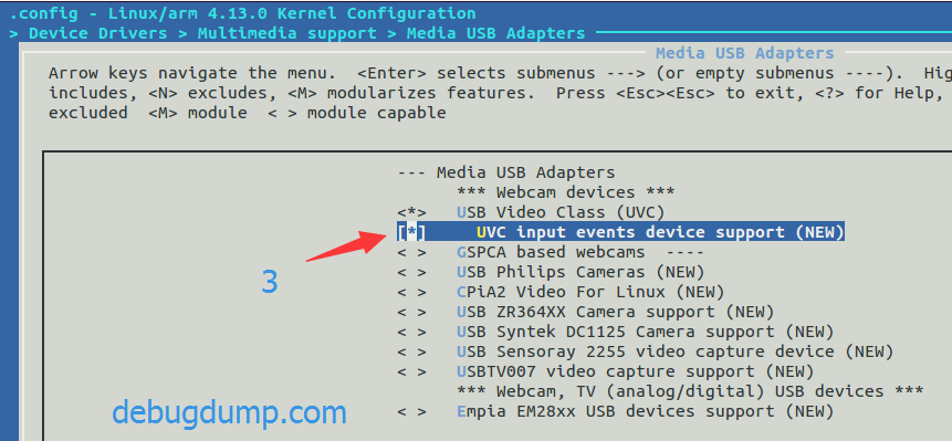

非常感谢,我刚刚按照你给的操作步骤配置完menuconfig的uvc那块但是我编译make ARCH=arm CROSS_COMPILE=arm-linux-gnueabihf- -j4时会出现如图选择参数配置的问题,我一直点回车默认执行编译,整个编译完了,烧录完镜像系统跑不起了,我用串口调试工具看系统打印信息一直卡在Starting kernel...起不来,

是自己把自己给坑了,犯了很低端的问题,第一次自己编译内核有太多的不懂呢,我在配置uvc时我用的make menuconfig,然后系统架构就默认变成了x86的了,烧录到板子系统就起不来,后来我就把之前能跑起来的内核(之前内核我都是默认licheepi配置的参数没有进行过修改)的.config文本和后面配置完uvc后的.config文本进行比较发现后面配置过的uvc参数的内核架构变成x86了的,而不是arm架构的,所以才跑不起来,这时才发现问题点在哪,后面用make ARCH=arm menuconfig配置uvc参数然后编译就行了,也生成vide0设备,昨天找问题的时多亏了同事帮助下才弄好,也非常感谢晕哥的回帖和帮助,感觉自己很菜鸟还有很多东西要学,多努力。

后边的VBUS_ERROR是怎么回事,我看有人说是一个拨码开关造成的,但是板子上好像没有拨码开关。
Starting network: OK
Welcome to Buildroot
buildroot login: [    7.286279] musb-hdrc musb-hdrc.1.auto: VBUS_ERROR in b_idle (98, VALID), retry #0, port1 00000100
[    9.366275] musb-hdrc musb-hdrc.1.auto: VBUS_ERROR in b_idle (98, VALID), retry #0, port1 00000100
[   13.206274] musb-hdrc musb-hdrc.1.auto: VBUS_ERROR in b_idle (98, VALID), retry #0, port1 00000100
[   15.286278] musb-hdrc musb-hdrc.1.auto: VBUS_ERROR in b_idle (98, VALID), retry #0, port1 00000100
[   17.366279] musb-hdrc musb-hdrc.1.auto: VBUS_ERROR in b_idle (98, VALID), retry #0, port1 00000100
[   19.446277] musb-hdrc musb-hdrc.1.auto: VBUS_ERROR in b_idle (98, VALID), retry #0, port1 00000100
[   23.286277] musb-hdrc musb-hdrc.1.auto: VBUS_ERROR in b_idle (98, VALID), retry #0, port1 00000100
#103 2018-11-10 15:12:52
已发帖子: 9,473
dobyppg wrote:
@dobyppg
你的根文件系统有问题,
Starting init: /sbin/init exists but couldn't execute it (error -8)
我用sudo重新解压rootfs可以了,谢谢!
看起来好像是 usb 的 vbus 电源 引脚引起?
#104 2018-11-10 16:43:52
dobyppg
注册时间: 2018-11-09
dobyppg wrote:
@dobyppg
你的根文件系统有问题,
不管他了能跑起来就可以了 哈哈 谢谢!

下载的最近的zero-4.13y 编译后lsusb命令只能找到v3s自己,外部插在usb口的都没反应 是怎么回事呢 参考4.10的dts相应的配置了的
#121 2018-11-20 19:36:50
已发帖子: 9,473
USB_ID 引脚要下拉

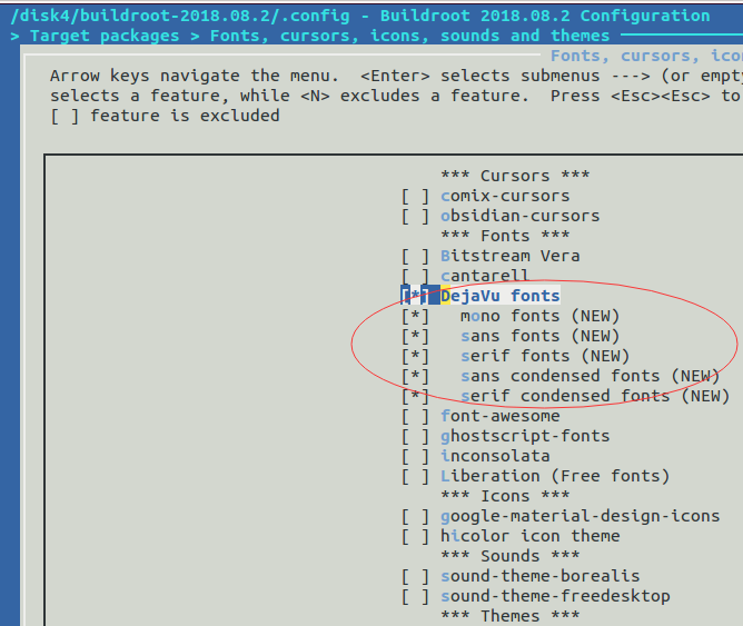

我的荔枝派zero用V3s_TFCard.7z这个固件测试qt,
根据你那个视频测试了 analogclock 时钟程序正常运行,
测试自带example另一个程序 calculator ,可以运行,但显示找不到字体的错误信息,如下:
QFontDatabase: Cannot find font directory /usr/lib/fonts.
Note that Qt no longer ships fonts. Deploy some (from http://dejavu-fonts.org for example) or switch to fontconfig.
晕哥,看样子是缺少字体,这情况有遇到吗,怎么填坑。。。
#138 2019-01-19 10:10:43
已发帖子: 9,473
buildroot-2018.08.2/.config
Target packages -> Fonts, cursors, icons, sounds and themes -> DejaVu fonts
我记得 buildroot 勾上上面的字体,然后目标文件系统里面会复制字体,当然你手动拷贝也是可以的。
#139 2019-01-19 15:37:19
Jmhh247
注册时间: 2018-12-21
已发帖子: 262
积分: 262
/files/members/3/QQ20190119101008.png
谢谢晕哥指导,按照上面说的操作成功了。
这里说下需要注意的地方:
1.配置后生成的fonts目录在/usr/share/目录内,需要复制到/usr/lib/下,否则还是找不到。
2.fonts目录里有两个子目录,需要把这两个目录里的字体文件直接复制到fonts。否则虽然不报错,但还是不能显示。

请问晕哥版主,使用“buildroot”文件系统怎么校准电阻屏。没有找到"ts_calibration"
#196 2019-05-13 19:00:14
已发帖子: 9,473
勾选 Target packages > Libraries > Hardware handling > BR2_PACKAGE_TSLIB

晕哥版主,我的那一项显示 “-*-” 选不了
#198 2019-05-14 13:40:58
已发帖子: 9,473
你的 buildroot 版本是多少?
“-*-” 应该是已选中 ???

我的是“buildroot-2017.08.1”
#200 2019-05-14 22:17:19
已发帖子: 9,473
是不是已经被勾选了, 看下 output/target/usr/bin 目录, 有没有 ts_xxxx 文件.
