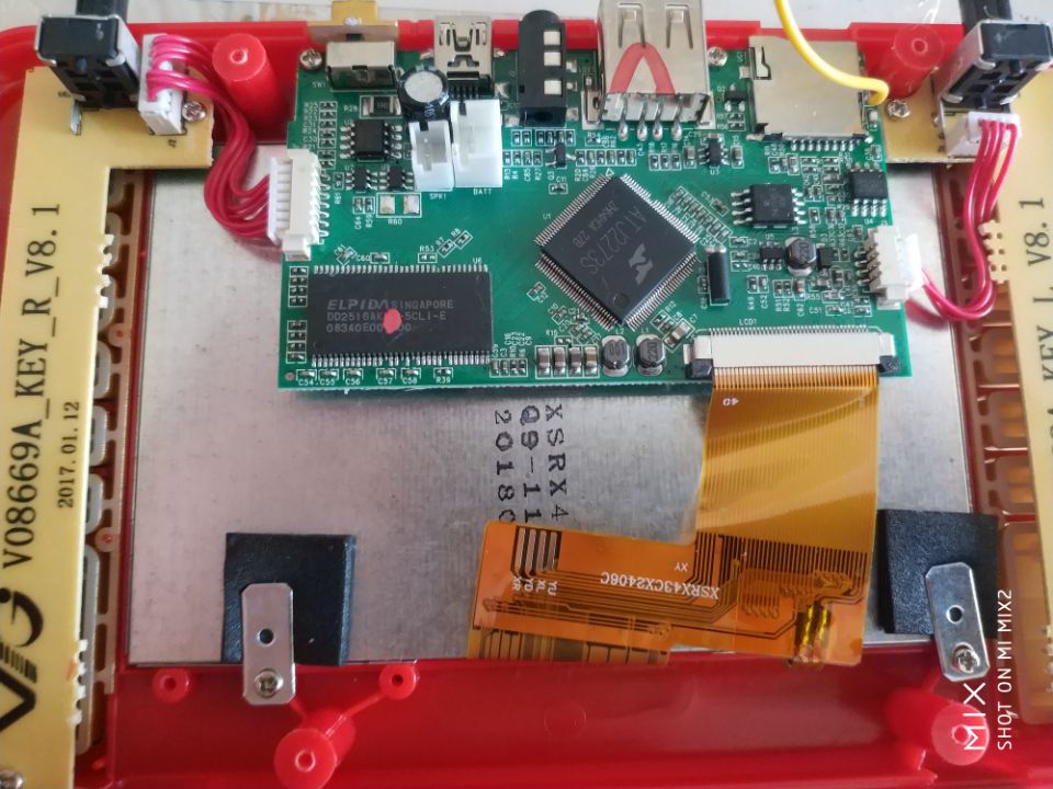

Re: 买个全志arm9 F1C100s 方案的唱戏机回来拆一拆
等了四天,刚刚收到的全志F1C100s唱戏机
楼主 #3 2017-10-27 08:47:42
已发帖子: 9,473
继续
楼主 #4 2017-10-27 13:56:46
已发帖子: 9,473
继续拆:
楼主 #5 2017-10-29 07:27:48
已发帖子: 9,473
接串口线:

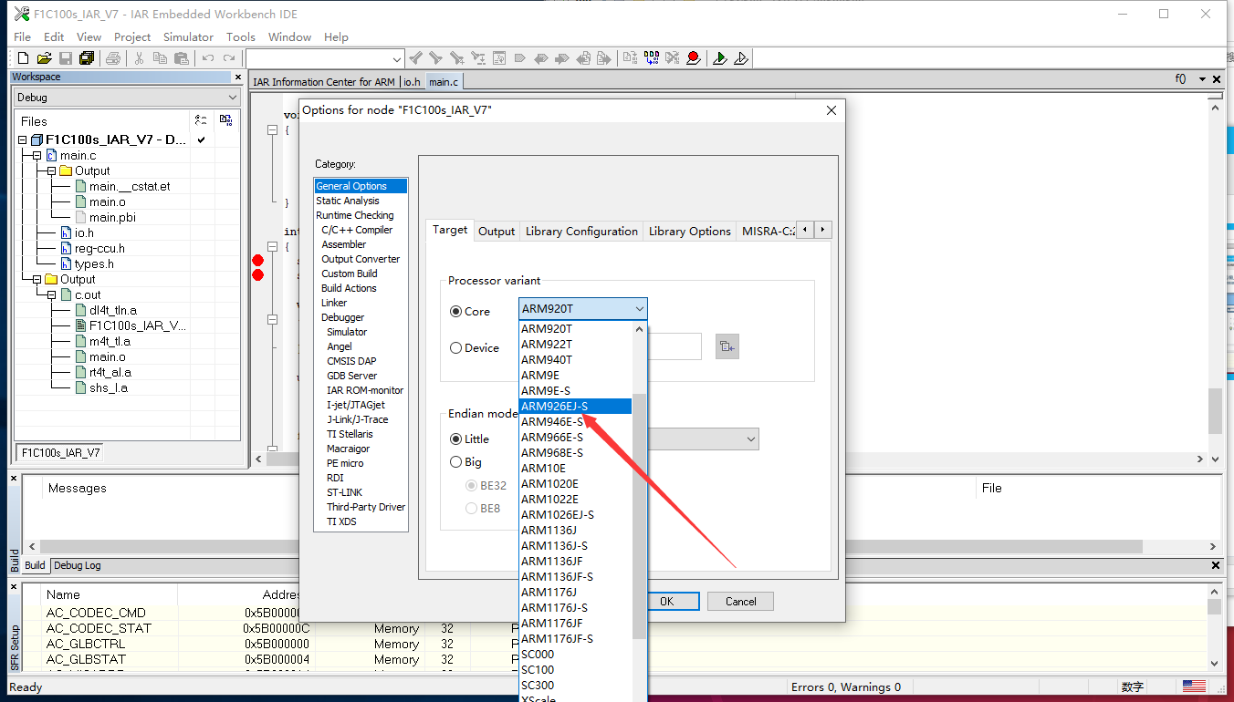

下载EWARM-CD-8201-14188.exe
再到csdn下载了 IAR7.x破解文件.rar 破解工具,
根据 IAR for ARM介绍、下载、安装与注册终于把IAR破解了。
IAR 7.4下载链接:EWARM-CD-7401-8472.exe
楼主 #9 2018-01-09 20:10:56
已发帖子: 9,473
f1c100s JLINK 单步调试OK
IAR7工程下载: F1C100s_IAR_V7_20180109.zip

/files/members/3/QQ20180109200945.png
我把这个工程下载下来了,为什么使用的是S3C2440A(926T),不应该使用的是926的内核么
楼主 #63 2019-04-09 13:46:01
已发帖子: 9,473
因为内核接近,指令集兼容,所以这样也不会出错,最好还是按你上面的选择。

sea18c
注册时间: 2019-08-05
已发帖子: 230
积分: 222.5
我买了唱戏机,就是晕哥说那个98包邮那款,是用F1C100s方案的。且是主板改小尺寸了,以后就要跟晕哥混了

老哥们 唱戏机的屏幕背光用的是哪个引脚,用nano的固件改成480*272的分辨率,nano点唱戏机的屏,是可以显示的。现在换回唱戏机主板点唱戏机,屏幕不亮,不知道背光是哪个脚?4.3寸唱戏机,跟晕哥这个是一样的。
#72 2019-09-25 09:31:31
我思故我在
注册时间: 2019-09-03
已发帖子: 244
积分: 243.5
找到背光芯片, 顺藤摸瓜找到背光芯片的控制引脚, 这时有两个选择:
  1. 用万用表量出与 f1c100s 连接的引脚.
  2. 直接飞线上拉或者下拉引脚控制引脚。
#73 2019-09-25 12:02:22
背光芯片找到了,没找到资料,万用表也没量出引脚,
夏新唱戏机,4.3寸,rgb 40PIN。没人玩吗?

@明月心惜 最近买的吗?求购买链接
背光芯片就那么几个, 看下是什么封装的, 帮你猜一下
【夏新M-185 4.3寸看戏机老人唱戏机听戏收音机老年高清视频播放器】 https://m.tb.cn/h.eNYNskN?sm=04b88c 点击链接,再选择浏览器咑閞;或椱ァ製这段描述$p6sWYnIdSuC$后到?◇綯℡寳?
18年11月买的,现在还在卖。40PIN最近那个sot-23-6就是驱动,丝印BIBHF6,引脚找到了,PE12,但是使能逻辑可能和nano(低电平)不一样,所以点不亮,我再试试。
/files/members/1082/IMG_20190925_214430.jpeg
唱戏机的背光控制 一般是PWM 因为要控制背光的亮度 C100S PWM 只有两个 PE6 PE12 分辨对应的是 PIN 37 PIN43
