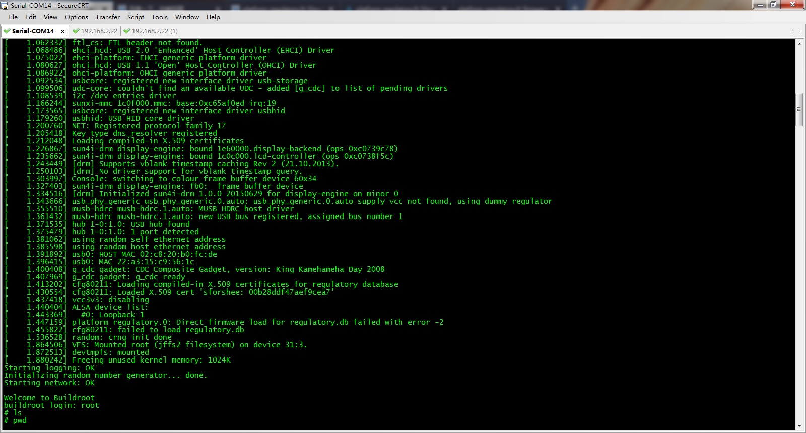

(2)观察串口输出:
FluxBB bbcode 上电log
明显是存在问题,但是不知道问题出在哪里,太晚了,只能先睡觉。

@LinjieGuo 去掉冒号, 那个地方是荔枝派文档挖的大坑。
u-boot 的 bootcmd 里面 sf probe 0:500000
上面命令行的冒号。

非常感谢晕哥的指导:
回到6.26.2 修改dts以适配spi flash
(1)修改源码
在uboot源码目录下 进入 ./include/configs/,修改 suniv.h
#define CONFIG_BOOTCOMMAND "sf probe 0 50000000; " \
"sf read 0x80C00000 0x100000 0x4000; " \
"sf read 0x80008000 0x110000 0x400000; " \
"bootz 0x80008000 - 0x80C00000"
重新编译uboot。
重新打包出bin文件,并烧写。
出现以下情况,很明显,还是存在问题,贴图,:
FluxBB bbcode log2

linux 内核 make menuconfig 选项 CONFIG_MTD_BLOCK 这个勾选上了吗?
可以直接打开 .config 编辑

再次感谢晕哥的指导:可能是CONFIG_MTD_BLOCK没有勾上。
在linux内核根目录: make ARCH=arm menuconfig
进入配置界面后:
按/
输入CONFIG_MTD_BLOCK
进行搜索,得到以下界面。
FluxBB bbcode 内核配置界面搜索MTD
进入→ Device Drivers,发现 已经勾选上
<*> Memory Technology Device (MTD) support --->
回车进入Memory Technology Device (MTD) support --->
看着好像有关的选项都给勾选上。贴图:
FluxBB bbcode 内核配置界面MTDsupport
继续回车进入 Self-contained MTD device drivers
看着好像有关的选项都给勾选上。贴图:
FluxBB bbcode 内核配置界面Self-contained_MTD_device_drivers
保存退出,继续编译。
make ARCH=arm CROSS_COMPILE=arm-linux-gnueabi- -j4

编译完毕,打包后烧写bin文件。非常遗憾,结果依旧!
FluxBB bbcode 启动log3
观察.config里的配置项
FluxBB bbcode config中MTD配置
文件中,可以看出,MTD_BLOCK已经配置为y,但依然没能成功启动。
我怀疑也许是根文件系统配置的问题。夜深了,明日继续。
算了,还是再搞搞把,这么早休息实在没劲,继续折腾。
观察启动log,发现,卡住的地方,有一条记录: #0: Loopback 1
再次进入配置界面:make ARCH=arm menuconfig
Device Drivers --->Block devices --->
[v]Loopback device support,勾选,看到其他有的选项,也勾上吧,相信也无妨,贴图:
FluxBB bbcode DeviceDrivers__Blockdevices
保存配置,继续编译。
打包后烧录验证。
最近编辑记录 LinjieGuo (2019-11-04 23:44:30)
楼主 #16 2019-11-04 23:49:17
LinjieGuo
注册时间: 2019-07-24
已发帖子: 592
积分: 595
Re: 尝试从零构建F1C100s开发环境
夜已深,凭借着12线程的能力,很快就编译完成,打包烧录进单板上。
上电后,观察log,非常遗憾,唉,我要睡觉了。因为linux跑起来了...贴图:
FluxBB bbcode 启动log4
在这紧要关头,我居然忘记了登陆账号密码,无奈之下,只能去buildroot目录下看看账号密码了。
make menuconfig
System configuration --->
贴图:
FluxBB bbcode System_configuration界面
原来还没有设置密码,算了,真的要休息了,明日继续。

可以看出我们没有设置密码,直接输入root即可登陆,回到根目录,可以看到熟悉的根目录文件夹,如下图:
FluxBB bbcode login_root界面

我已经按照LinjieGuo的挖坑步骤 走到烧录这一步了,已经生成f1c100s_spiflash_16M.bin 但是卡壳在如何通过sunxi-fel 烧录了。恳请大家指点帮忙
最近编辑记录 ned (2019-11-19 16:09:51)
#90 2019-11-19 16:06:12
已发帖子: 9,473
f1c100s 不支持 sid 子命令, 可以试一试 ./sunxi-fel -p spiflash-info

测试了 ./sunxi-fel -p spiflash-info指令:
好像是有返回的
#92 2019-11-19 16:32:33
已发帖子: 9,473
那就对了, 用 ./sunxi-fel -p spiflash-write 0 xxxxx.bin 烧录就行了
固件这里有下载: https://whycan.cn/t_2689.html
#93 2019-11-19 16:49:35
ned
注册时间: 2019-11-15
嗯嗯 感谢晕哥!刚刚我也使用这个指令烧录成功了!复位看一下控制台 哈哈

经过几天的奋战,貌似已经成功启动啦!!!
480*272的TFT上有个光标在闪烁,难道是已经有TFT的驱动在里面了?
#95 2019-11-19 18:01:48
已发帖子: 9,473
嗯,LCD已经驱动了。

willX
注册时间: 2019-09-06
已发帖子: 48
积分: 28
LinjieGuo wrote:
把提示截屏放上来看看。
感谢。这个是我现在运行的截屏和测试结果。
这个是我现在正在使用的dts文件:
suniv.zip
这个是我按照楼主做的16MB镜像启动的串口界面,在修改dtb的时候出现错误。
最近编辑记录 willX (2020-03-25 22:20:22)

#159 2020-03-27 00:31:25
willX
注册时间: 2019-09-06
已发帖子: 48
积分: 28
@willX 是不是你的板子flash离cpu比较远, 或者有干扰造成的,
把spi的频率降下来试一试.
因为 brom 能读出spi flash 数据, 但是 u-boot 却不能初始化 spi flash.
多谢晕哥,我用的是widora的tiny200板。
通过不断的重测,原来是kernel下的.config文件闹出的问题,而且还有一个,我自作主张把ARCH和CROSS_COMPILE
放到编译系统的环境变量里了,我发现这样经常出问题。
反而是老老实实的写make命令,make ARCH=arm CROSS_COMPILE=arm-linux-gnueabi- -j4这样,倒是一点毛病没有了。
不知道是不是我的Ubuntu环境问题,又或者是我在使用menuconfig时有差异。
总之,板子现在已经跑起来了,非常感谢晕哥和楼主的大力支持。严格按照楼主操作是可以编译出能用的镜像来的。非常赞!
这个是我的串口日志:
none.txt
这个是我在用的镜像:16MB
f1c100s_spiflash_16M.zip
