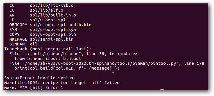

田维龙
注册时间: 2024-07-28
Re: V3s/S3/f1c100s通过USB启动Linux,并把SD NAND/TF卡挂载为U盘, 可以dd或Win32DiskImager任烧写
晕哥编译v3s的uboot的时候有遇到过這个问题吗?
楼主 #246 2024-07-28 11:05:48
已发帖子: 9,473
田维龙 wrote:
/files/members/14964/sshot-1.png
没记错的话,binman 是一个 python2.x 版本,先检查一下 python2.7 有没有安装?或者看下 /usr/bin/python 是不是软链接到 python3.x 了?
#247 2024-07-28 12:26:13
海石生风
注册时间: 2019-07-02
已发帖子: 786
积分: 921
提示出错的语句为f'{x}'语法,这是python3.6起才支持的语法,很可能反而是python3没有安装。
最近编辑记录 海石生风 (2024-07-28 12:30:46)
楼主 #248 2024-07-28 13:02:02
已发帖子: 9,473
有道理,不过我看了早期的uboot版本里面binman确实用的是Python2.7
