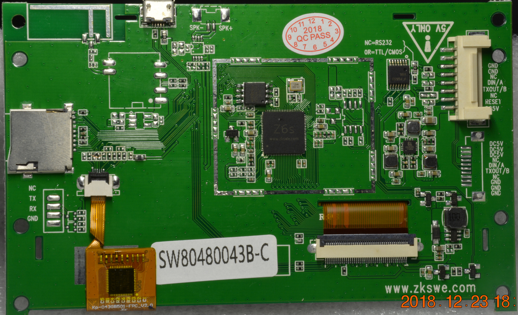

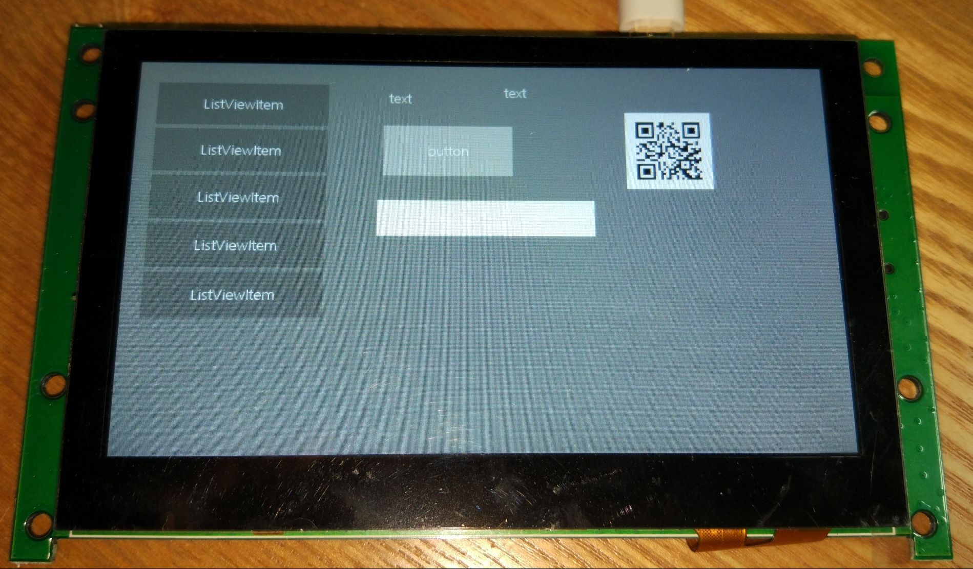

买了两块中科世为的 HMI 屏 玩玩

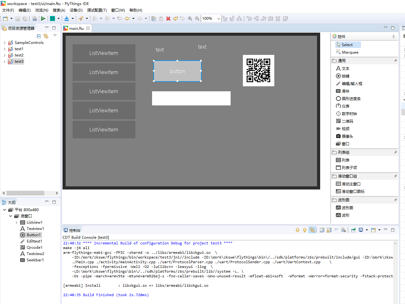

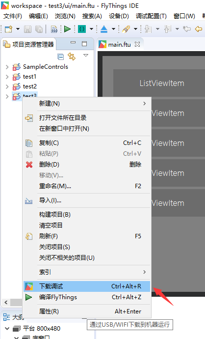

编程,下载挺方便。

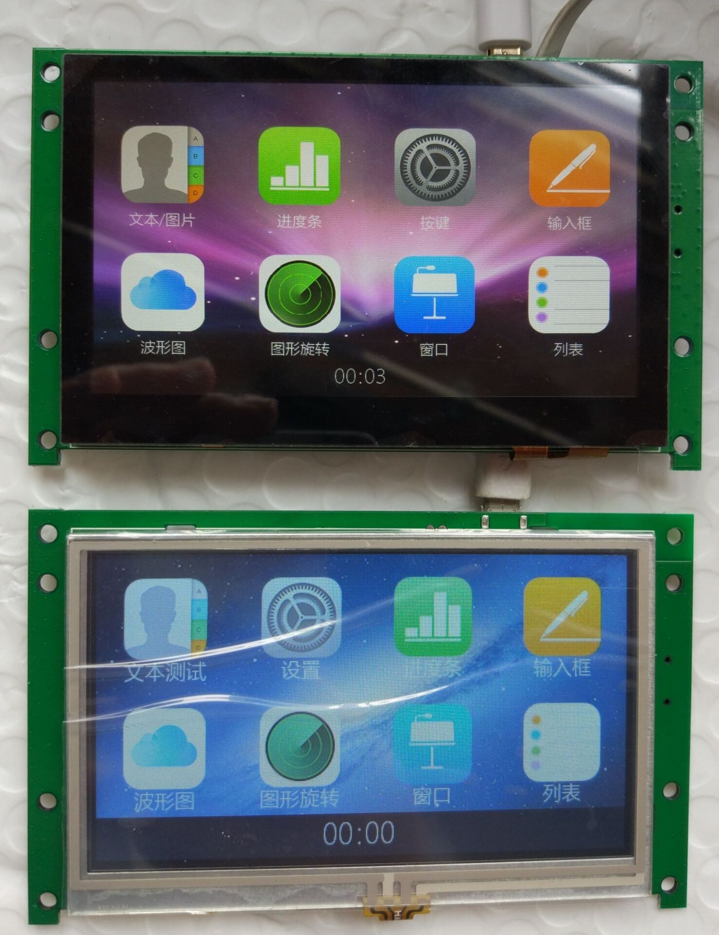

#6 2018-12-23 19:29:52
Re: 买了两块中科世为的 HMI 屏 玩玩
一个高分屏,一个低分的,
楼主 #7 2018-12-23 19:34:38
已发帖子: 9,473
达克罗德 wrote:
一个高分屏,一个低分的,
对,一个5寸 800x480 CTP GT911 电容屏, 令一个是 480x272 RTP电阻屏

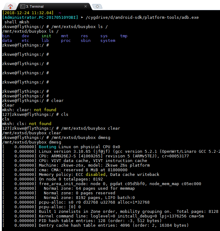

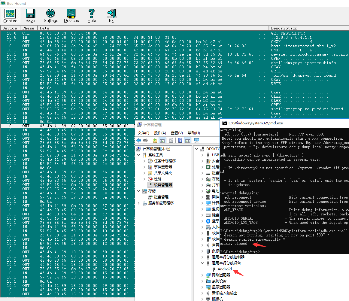

楼主 #10 2018-12-23 20:27:00
已发帖子: 9,473
USB插入电脑,显示一个 android 调试设备,但是没有办法使用 adb.exe 的基本命令,难道使用了自定义命令?

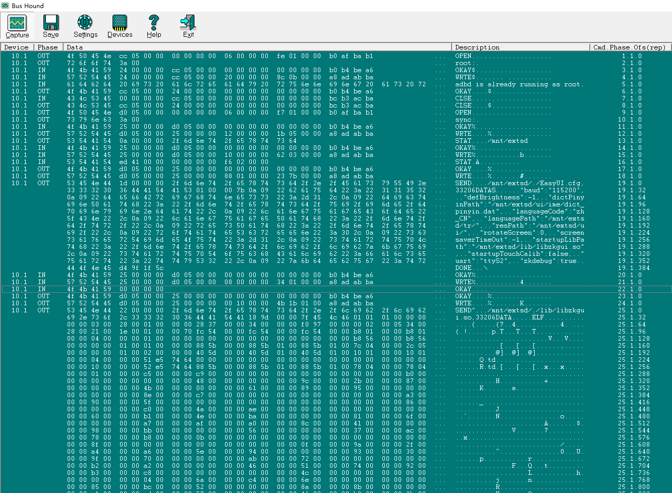

楼主 #13 2018-12-23 22:50:07
已发帖子: 9,473
点击下载调试,bus hound 抓到这些数据, 这是ADB 的自定义命令?

楼主 #16 2018-12-24 09:19:04
已发帖子: 9,473
D:\>adb push z.lib /mnt/extsd
[100%] /mnt/extsd/z.lib
试了一下 adb push 命令 OK, adb pull 命令貌似不行, adb shell 命令直接close.
也支持 adb logcat 命令

D/zkgui ( 36): roll animation end!!!

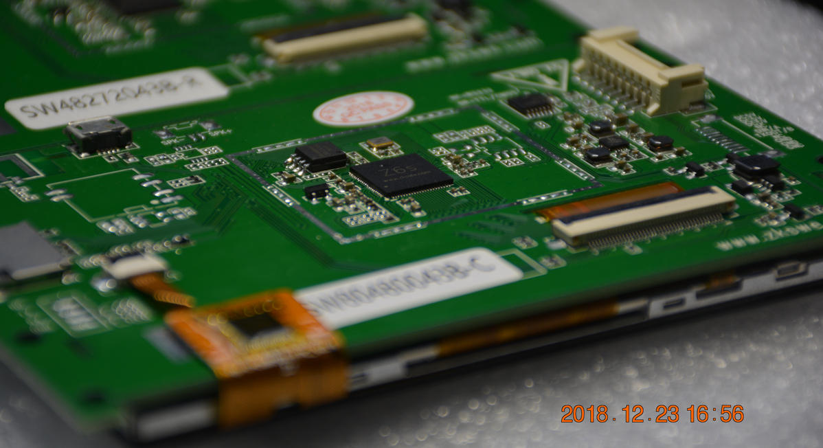

#17 2018-12-24 09:57:54
已发帖子: 1,409
积分: 1373.5
PCB板上,USB下方空的那块区域,是wifi板?usb的信号线连到了这个板上?
楼主 #18 2018-12-24 10:06:08
已发帖子: 9,473
如果买的是 WIFI 版本, 应该是可以的。
#19 2018-12-24 10:21:48
已发帖子: 1,409
积分: 1373.5
fc100通过usb信号线控制wifi板?
想了想,应该是的,就像常见的usb转wifi配件。
最近编辑记录 Gentlepig (2018-12-24 10:23:08)
楼主 #20 2018-12-24 10:24:41
已发帖子: 9,473
对,这个就是USB的WIFI模块.

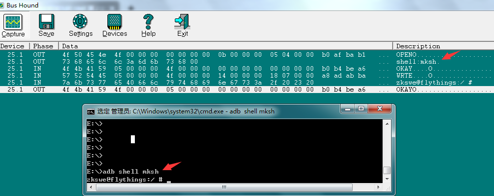

#21 2018-12-24 10:24:53
pineshen
注册时间: 2018-12-24
就是标准的ADB,不过系统优化的太厉害,用SD卡里的busybox,可以运行任意命令,导出rootfs
/mnt/extsd/busybox dmesg
[ 0.000000] Linux version 3.10.65 (jf@jf) (gcc version 5.2.1 (OpenWrt/Linaro GCC 5.2-2015.11-2 2016-11-07) ) #120 Mon Oct 29 04:29:43 UTC 2018
adb shell mksh, 串口log被关闭了, 屏自带的shell不能cp, 不能cat, 用openwrt编译出来的busybox, 放在SD卡里, 可以运行
楼主 #25 2018-12-24 11:13:15
已发帖子: 9,473
厉害啊,果然 adb shell mksh 能进入, 接着弄个 busybox 到 sd 卡试一试.
[2018-12-24 11:32.04]  ~
[Administrator.PC-20170510YOBI] ➤ /cygdrive/d/android-sdk/platform-tools/adb.exe                                                                      shell mksh
zkswe@flythings:/ # /mnt/extsd/busybox ls /
bin     dev     init    mnt     res     sys     tmp
data    etc     lib     proc    sbin    system
zkswe@flythings:/ #

zkswe@flythings:/ # clear
clear
mksh: clear: not found
127|zkswe@flythings:/ # cls
cls
mksh: cls: not found
127|zkswe@flythings:/ # /mnt/extsd/busybox clear
zkswe@flythings:/ # /mnt/extsd/busybox dmesg
