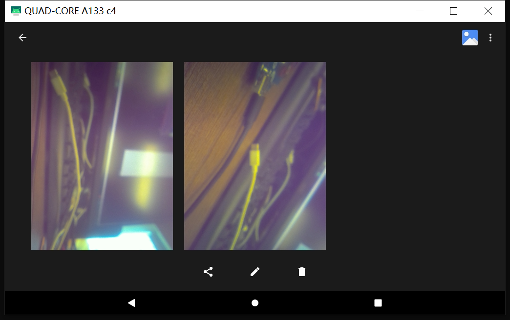

全志摄像头偏黄怎么调试
摄像头型号是GC05A2的:

memory wrote:
需要 ir-cut ?
https://bbs.aw-ol.com/topic/2716
这个是什么 和我摄像头有什么关系

xuuu wrote:
memory wrote:
需要 ir-cut ?
这个是什么 和我摄像头有什么关系
白天开启IR-CUT屏蔽红外光,
晚上关闭IR-CUT接收红外光
