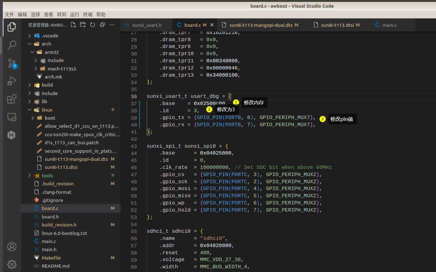

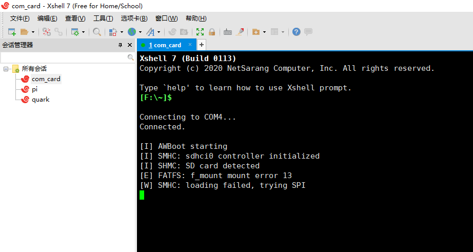

3 . 修改串口配置
AWboot 默认使用UART5作为串口调试,但是因为墨云的板子使用的是UART3,所以需要进行一些调整,好在代码比较简单,进行如下修改:
修改awboot目录下的board.cs文件,修改如图
需要注意base参数可以通过t113-s3用户手册查询到
0x02500c00 为UART3 的地址
还有就是对awboot/linux/sun8i-t113.dtsi、awboot/linux/sun8i-t113-snailpi-dual.dts 的修改
主要是增加UART3 设备树配置和 BootArgs的配置,就是类似Uboot中BootArgs的配置:

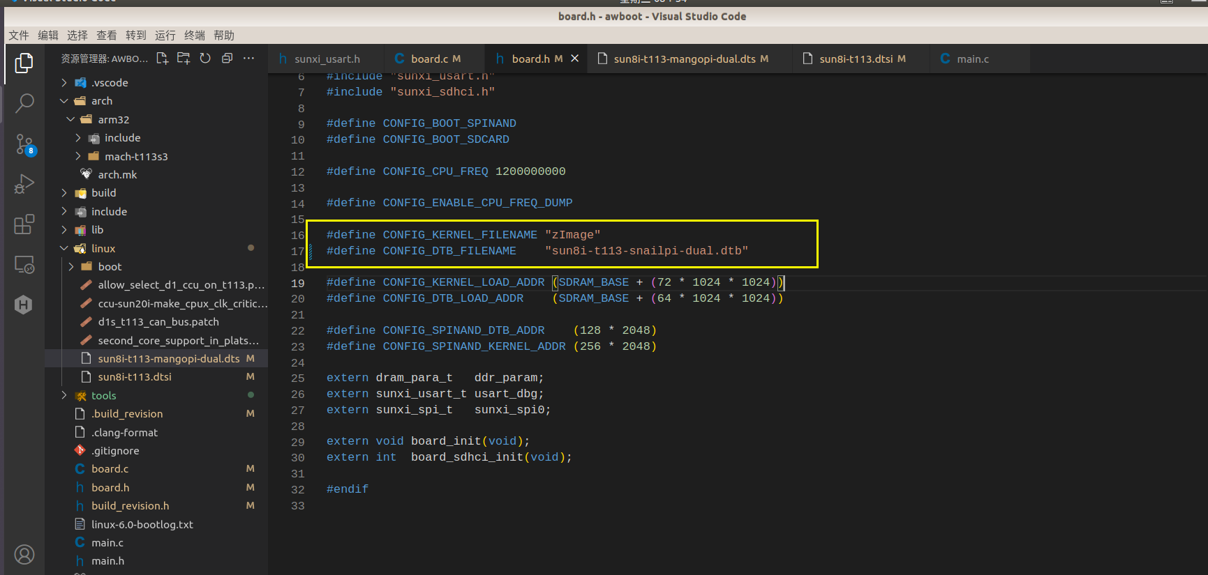

最后一个就是类似uboot指定zimage和设备树的地方
因为该项目是特定版本,所以只是单纯的指定名称,不用指定要写入内存的位置。

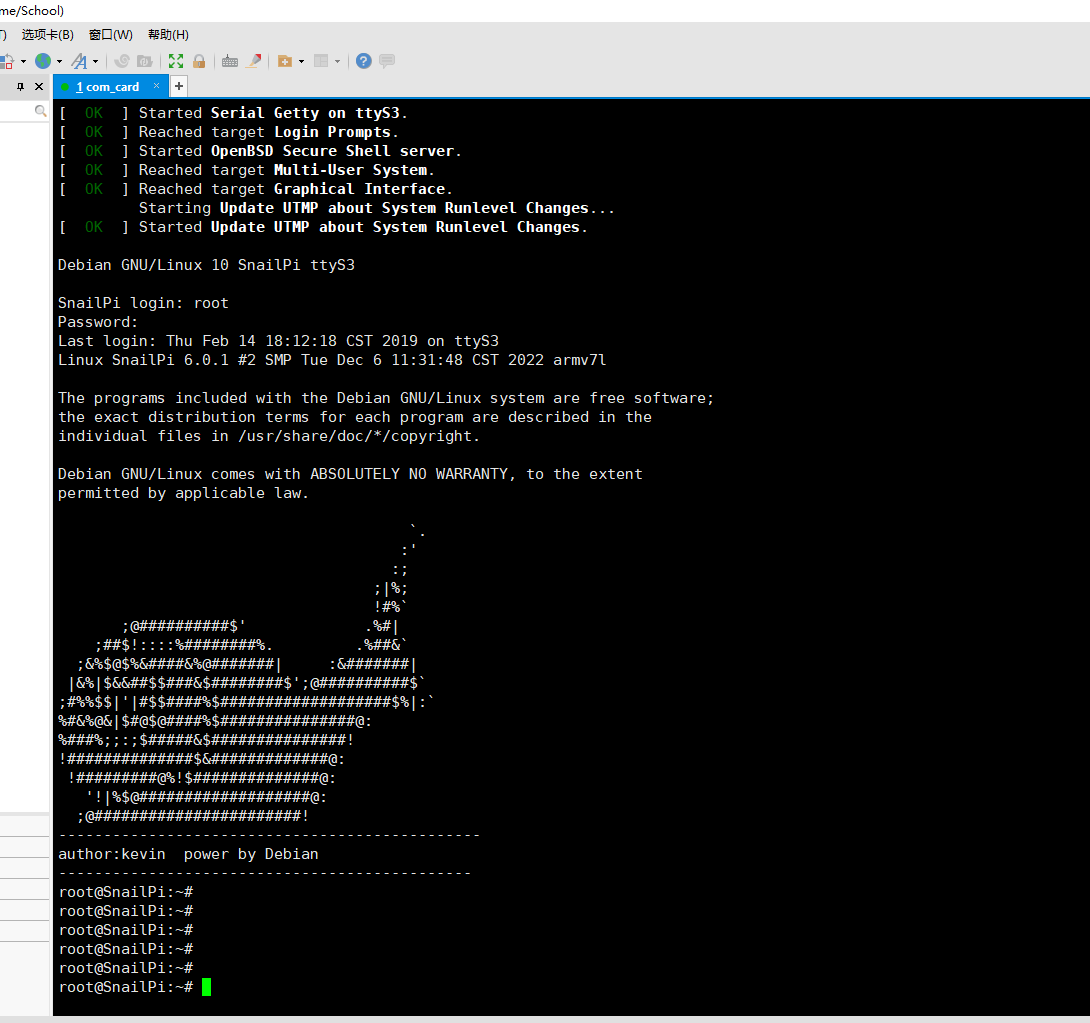

最后是执行结果
本篇结束

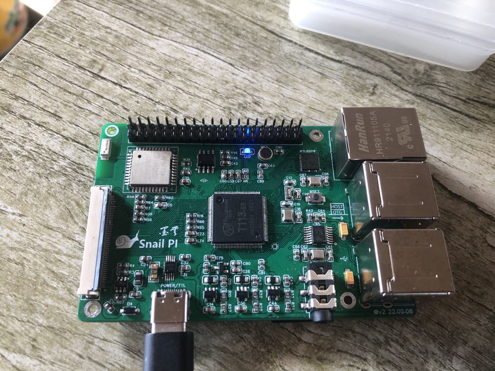

结合我们很久以前制作的Debian文件系统,那只熟悉的蜗牛又回来啦。

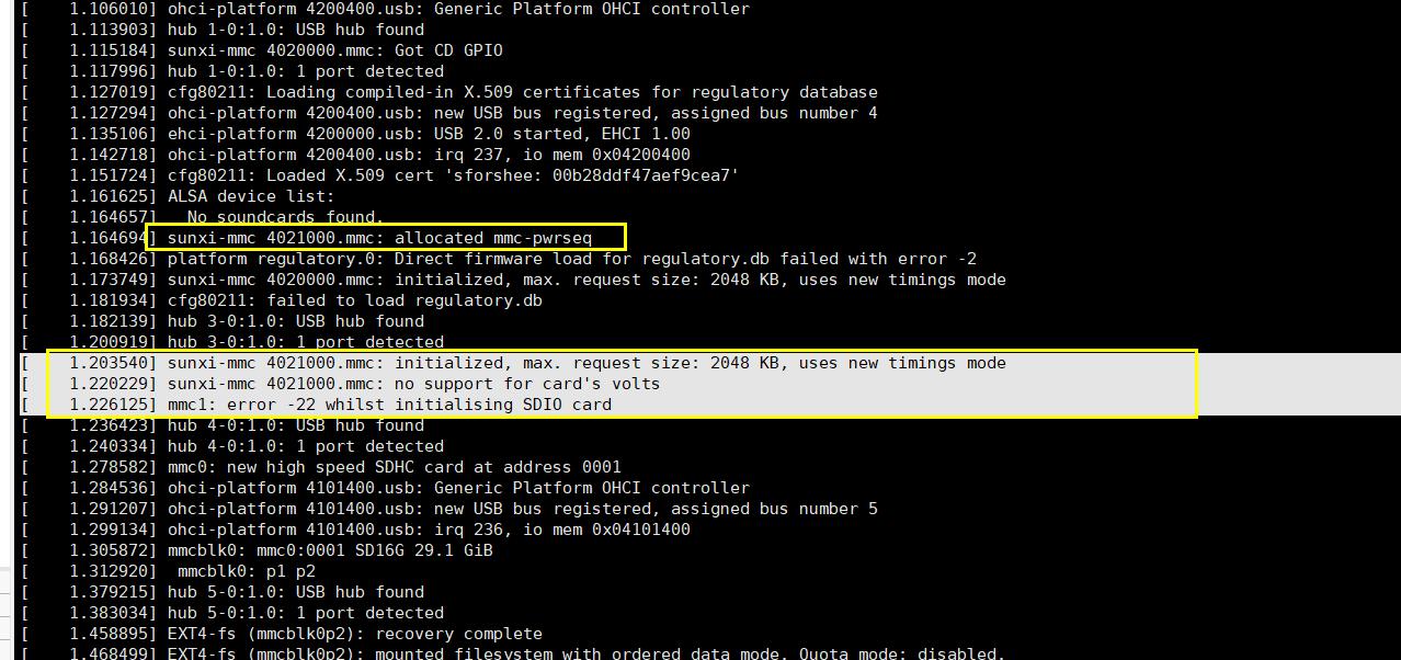

尝试调试WIFI,发现mmc1 初始化失败
sunxi-mmc 4021000.mmc: no support for card's volts
mmc1: error -22 whilst initialising SDIO card

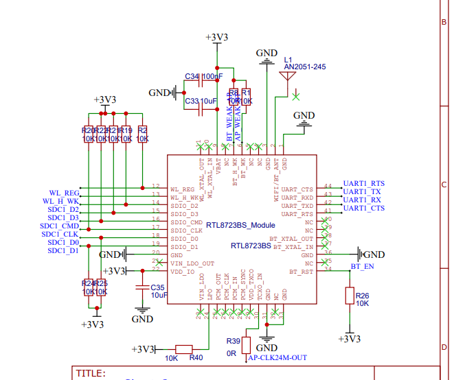

原理图
但是我挂的模组是Ap6212A
是不是我这样乱搞,导致起不来的?
#4 2022-12-08 12:09:48
已发帖子: 3,403
积分: 1907
Re: T113-S3主线Linux支持方案(基于TF卡,包含串口修改)
@twzy
先检查供电和wl_reg, wl_wake引脚电平
还有ap系列需要外挂32k晶振

[I] AWBoot r13 starting...
[I] SMHC: sdhci0 controller v50310 initialized
[I] SHMC: SD card detected
[W] SMHC: error 0x80 status 0x24
[W] SMHC: data timeout
[W] SMHC: read failed
[W] FATFS: MMC read 0/16384 blocks
[E] FATFS: mount error: 1
[W] SMHC: loading failed, trying SPI
在SD卡zImage和dtb已经拷贝至FAT32分区,不知道为什么无法加载内核
