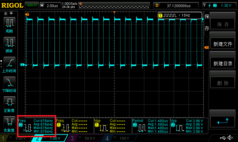

通过Keil等上位机可以设定DAPLink调试协议的工作频率,通常默认就是最高频率10MHz,这比STLinkV2的工作频率要高一倍(STLinkv2的SWD频率官方宣称为4MHz,实测大约在4.3MHz)。
而市面上的大部分DAPLink虽然设置了10MHz,然而实际测试发现,工作频率只有600-700KHz。这相当于实际工作频率只有标称频率的10分之一都不到。
SWD实际工作频率测试方法很简单,调试器连接目标芯片,Keil下载程序然后进入调试模式,此时只要将SWCLK接示波器探头,GND接示波器探头地,然后选择下降沿触发即可看到波形,测试某产品在选择10MHz时的实际工作频率:
实际工作频率
令人感到意外的是,笔者使用过3种不同硬件,不同包装方式(亚克力外壳版本,仿STLinkV2铝壳版以及TypeC接口的裸板版本),每一种使用的芯片都不同,另外这些产品的序列号是不同的,也即基本可以确定不是使用的同一固件,但是却得到了相同的工作频率,这就可以猜测,这些厂商都是直接拿ARM开源社区的源码进行了简单移植,也即直接编译的。并没有针对特定的硬件平台进行时序的调整。
所以这类固件即便将USB协议切换为Bulk也是无法提高烧写速度的。

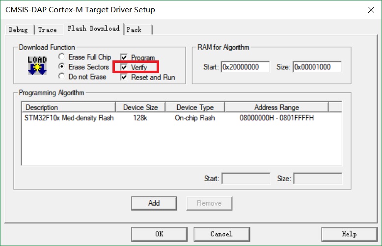

Keil性能测试方法,由于Keil无法单独打印烧写速度,只能通过统计时间来预估,这里通过在上一次烧写完毕后直接按F8进行下一次烧写,然后统计时间间隔。该时间是包含擦除,烧写和校验的,如下图打钩Verify。所有被烧写的程序都使用接近FLASH大小的bin文件,也即64KB的FLASH使用接近64KB的bin文件。
使能校验
上一次下载即将结束时按住(尽量减小两次下载的间隔)F8键立即进行下一次下载,统计时间间隔48-38=10s,然后取三次间隔的均值:
