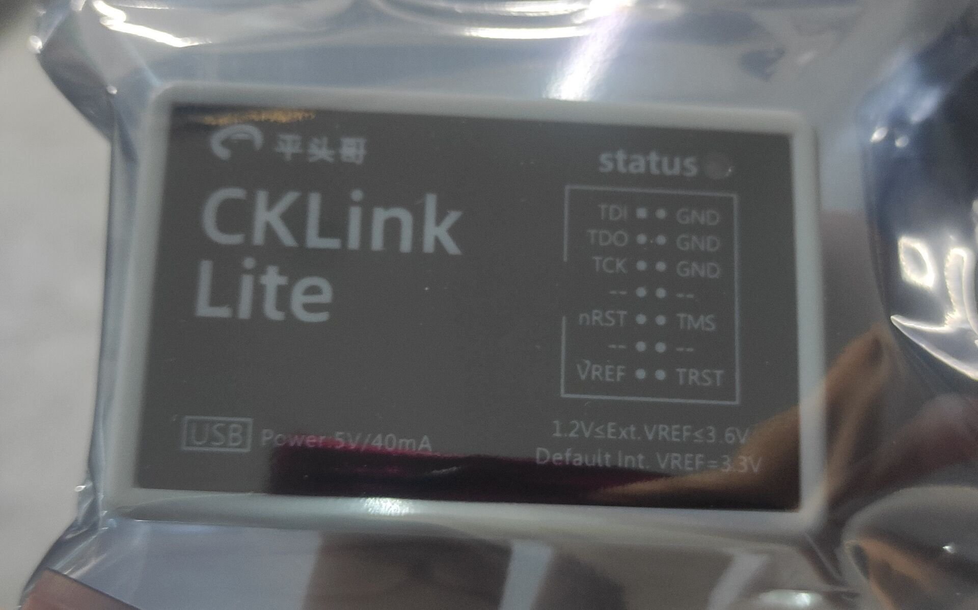

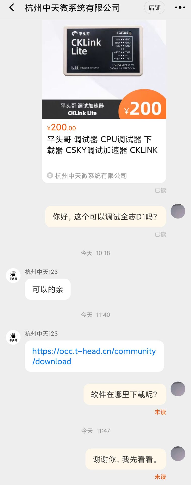

看到有朋友说jlink v11 不能调试 全志哪吒d1, 我去买个平头哥 cklink 试一试 JTAG 调试

https://item.taobao.com/item.htm?spm=a1z10.1-c.w4004-18365123434.3.423237f3mDhh75&id=556322544984
刚刚橘子大佬跟我说39元更香,大家评评理。😂😂😂😭

Re: 看到有朋友说jlink v11 不能调试 全志哪吒d1, 我去买个平头哥 cklink 试一试 JTAG 调试
检测到 core 了.

居然用的STM32F103C8T6
riscv-none-embed-gdb 连上去看下 X1 寄存器, 完全正常!

#11 2022-01-10 14:32:04
ZK
注册时间: 2021-12-23
积分: 33
晕哥,请教一下,我用这样的板子,将对应的pin和ck-link连接,目前在平头哥的DebugServerConsole里看到是没有检测到CPU。
请问一下,板子是否还要做什么特别设置?

楼主 #12 2022-01-10 14:35:16
已发帖子: 3,403
积分: 1907
你的芯片是D1还是D1s呢?
D1就按FEL键上电进入USB烧录模式,
D1s就短路FLASH 1/4进入 USB烧录模式,
这样进去之后IO口就是JTAG复用了。

#13 2022-01-14 00:02:25
ZK
注册时间: 2021-12-23
积分: 33
更新一下,CK-Link可以连接成功了。
