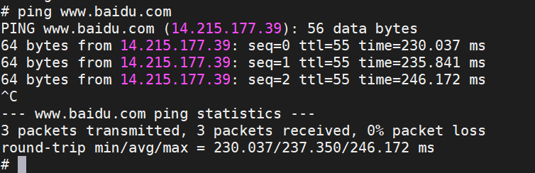

    先插入sdio网卡,查看所有网卡
    ifconfig -a
    ifconfig wlan0 up
    使用iw dev wlan0 scan扫描下周边热点,扫出来好多,截图中只选了一个
    使用wpa_passphrase存储用户名和密码
wpa_passphrase yourSSID yourPassword > /etc/wpa_supplicant.conf
连接网络
wpa_supplicant -B -i wlan0 -c /etc/wpa_supplicant.conf
获取ip
udhcpc -i wlan0
得到了ip,ping baidu成功
