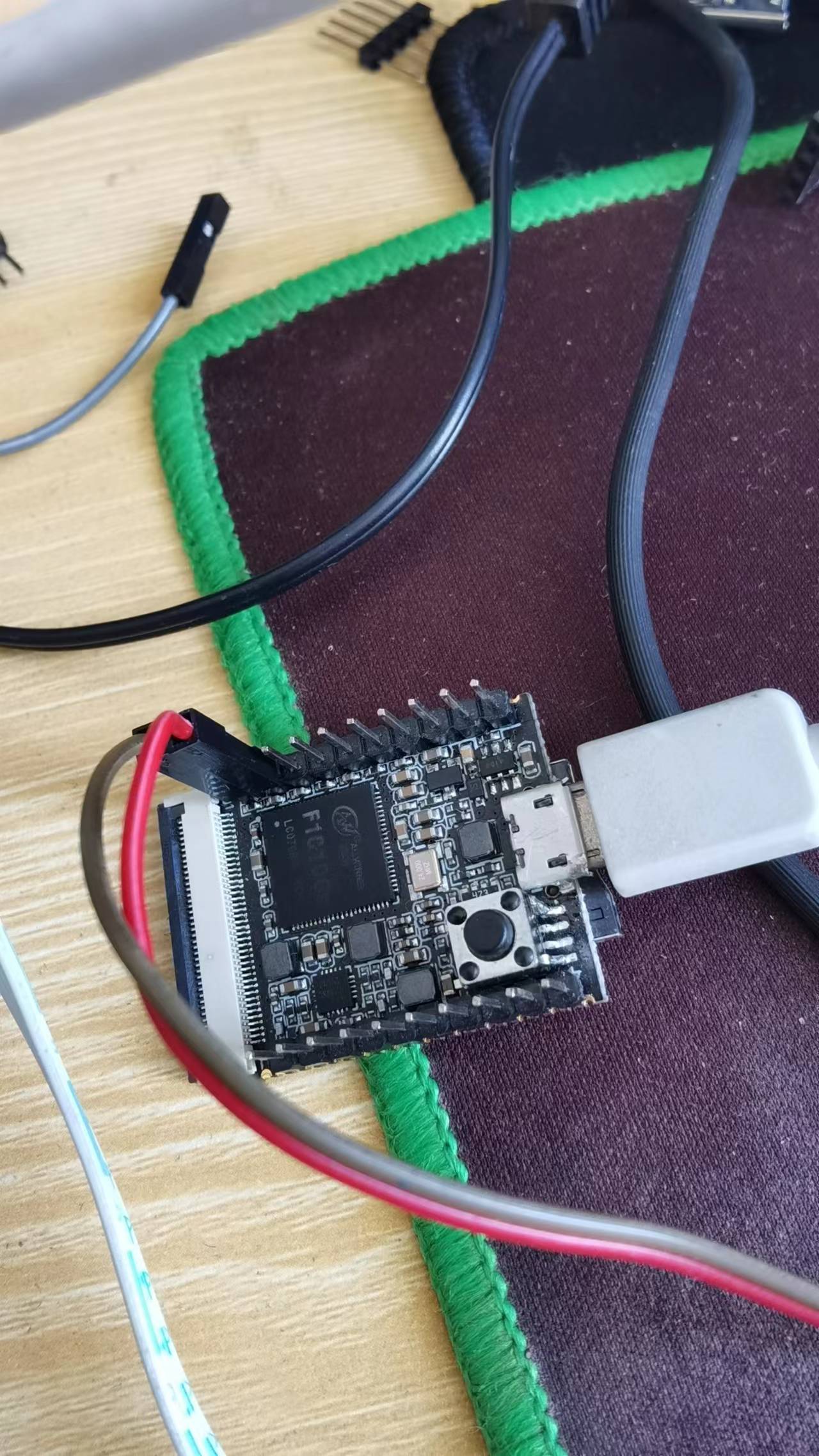

#13 2020-09-25 09:19:20
only_you
注册时间: 2020-09-25
Re: buildroot-tiny200 (F1C100/200s) 开发包近期更新内容 * 已支持DVP摄像头 *,支持SPI NAND
哇酷小二 wrote:
楼主今天有重大更新,可以关注一下。
fswebcam -d /dev/video0 -S 3 test1.bmp
发现颜色有点不对劲 : (
#14 2020-09-25 09:28:55
已发帖子: 3,403
积分: 1907
only_you wrote:
哇酷小二 wrote:
楼主今天有重大更新,可以关注一下。
/files/members/5231/2020-09-25_091849.jpg
发现颜色有点不对劲 : (
我记得fswebcam要加一个-p UYVY参数
在线
#15 2020-09-25 09:43:30
only_you
注册时间: 2020-09-25
哇酷小二 wrote:
发现颜色有点不对劲 : (
fswebcam -d /dev/video0 -S 3 -p UYVY test19.bmp
谢谢大佬, 搞定, 非常好用。

勾选QT选项以及tslib
运行tx_test提示ts_open: No such file or directory
在/dev/文件下也找不到input文件夹
运行make menuconfig 找不到device driver这个选项
#38 2020-10-21 11:36:34
九重天
注册时间: 2020-10-06
已发帖子: 27
积分: 19.5
zhang235hai wrote:
勾选QT选项以及tslib
插了触摸屏没有?
log有没有啥i2c错误:
[ 4.562931] Goodix-TS 0-005d: i2c test failed attempt 1: -6
[ 4.602516] Goodix-TS 0-005d: i2c test failed attempt 2: -6
没有找到gt911就不能生成设备。
#39 2020-10-21 13:50:33
zhang235hai
注册时间: 2020-04-06
已发帖子: 212
积分: 165
九重天 wrote:
zhang235hai wrote:
勾选QT选项以及tslib
插了触摸屏没有?
log有没有啥i2c错误:
没有找到gt911就不能生成设备。
接了触摸屏,触摸芯片是NS2009
一下是启动信息

#40 2020-10-21 14:08:16
路人甲
注册时间: 2017-09-07
已发帖子: 202
积分: 199.5
把这个文件 board/widora/mangopi/r3/devicetree/linux/devicetree.dts
        rtp@48 {
                compatible = "ti,tsc2007";

#105 2022-06-08 11:18:58
future
注册时间: 2021-11-28
已发帖子: 49
积分: 26
请教一下老哥,这个编译成功后在显示这些是什么意思,文件的下载地址吗?
INFO: cmd: "mkdir -p "/home/xiang/linux/buildroot-tiny200/output/images"" (stderr):
INFO: flash(sysimage-nor.img): writing image partition 'u-boot' (0x80000@0x0)
INFO: flash(sysimage-nor.img): writing image partition 'splash' (0x80000@0x80000)
INFO: flash(sysimage-nor.img): writing image partition 'kernel' (0x500000@0x100000)
INFO: flash(sysimage-nor.img): writing image partition 'rom' (0xa00000@0x600000)
board/allwinner/generic/genimage-nand.cfg:33: no sub-section title/index for 'config'
INFO: cmd: "mkdir -p "/home/xiang/linux/buildroot-tiny200/output/build/genimage.tmp"" (stderr):
INFO: cmd: "rm -rf "/home/xiang/linux/buildroot-tiny200/output/build/genimage.tmp"/*" (stderr):
INFO: cmd: "cp -a "/tmp/tmp.tQn4VicX1u" "/home/xiang/linux/buildroot-tiny200/output/build/genimage.tmp/root"" (stderr):
INFO: cmd: "find '/home/xiang/linux/buildroot-tiny200/output/build/genimage.tmp/root' -depth -type d -printf '%P\0' | xargs -0 -I {} touch -r '/tmp/tmp.tQn4VicX1u/{}' '/home/xiang/linux/buildroot-tiny200/output/build/genimage.tmp/root/{}'" (stderr):
INFO: flash(sysimage-nand.img): writing image partition 'u-boot' (0x80000@0x0)
INFO: flash(sysimage-nand.img): writing image partition 'splash' (0x80000@0x80000)
INFO: flash(sysimage-nand.img): writing image partition 'kernel' (0x500000@0x100000)
INFO: flash(sysimage-nand.img): writing image partition 'rom' (0x7a00000@0x600000)
然后在output\images\生成的文件是啥意思,咋使用。
我的板子是
我烧录执行sudo sunxi-fel -p spiflash-write 0 ./output/images/u-boot.bin和sudo sunxi-fel -p spiflash-write 0 ./output/images/u-boot-sunxi-with-nand-spl.bin
后在串口上都没有输出

#108 2022-06-09 10:21:20
hameyou
注册时间: 2018-04-15
已发帖子: 259
积分: 40.5
@future
这个按钮加的好,方便了烧录哈
#109 2022-06-09 11:58:01
future
注册时间: 2021-11-28
已发帖子: 49
积分: 26
hameyou wrote:
@future
这个按钮加的好,方便了烧录哈
太麻烦了,刚好引脚和flash刚好对上,一点违和感都没有,老哥,你玩过这个sdk吗?

问题又来了, 用 dd 命令把 sysimage-sdcard.img 写到TF卡中,插到之前在淘宝买的老人唱戏机,感觉没什么反应。
UART0 和 SD卡 有部分端口共用, 所以也看不了串口是否有输出。
具体 dd 命令
 sudo dd if=sysimage-sdcard.img of=/dev/sdb
老人唱戏机
想着把 sysimage-nor.img 写到板子的SPI FLASH中,看是否有反应,谁知 LiveSuit 直接提示文件格式无效, 选择 sysimage-sdcard.img 也是同样提示,
不知道生成的文件是否有问题?

接上面,不插TF卡, 插入USB接到电脑,设备管理是能检测到新增的USB设备的,但是PhoenixSuit会自动弹出错误框。
大虾们,接下来该如何弄呢?脑瓜痛!
