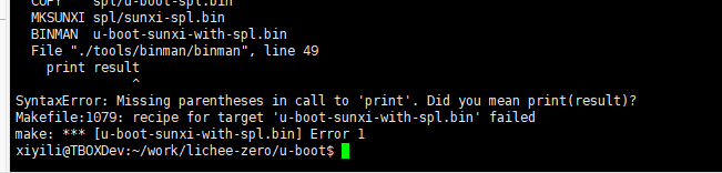

按照这个编译,u-boot出错了,请问怎么回事?

已经解决,是python版本问题,用python2可以。用python3就不行。

请问一下,使用 git clone https://gitee.com/bubailong/u-boot.git -b v3s-current 下载以后,编译的时候出现下面的错误。
File "./tools/binman/binman", line 49
print result
SyntaxError: Missing parentheses in call to 'print'. Did you mean print(result)?
我把所有的print语句都加上了括号。
之后编译的时候,卡死在这里:
MKIMAGE u-boot.img
BINMAN u-boot-sunxi-with-spl.bin
就是一直卡在这一步。不会生成u-boot-sunxi-with-spl.bin文件。
有谁知道是为什么?

@lucelu
py3不支持py2的语法
