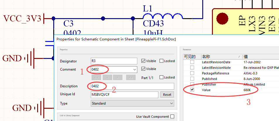

楼主的图和JLC SMT 识别有点不兼容, 估计得手动改BOM才行了.

在楼主的耐心指导下, 终于把优惠券花出去了.

/files/members/3/QQ20190831204951.png
非常感谢晕哥吃螃蟹,期待中
