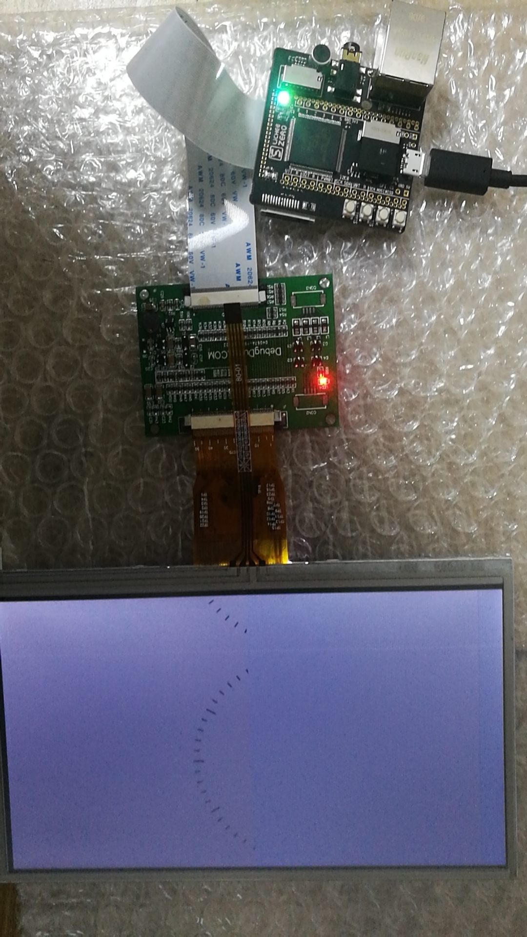

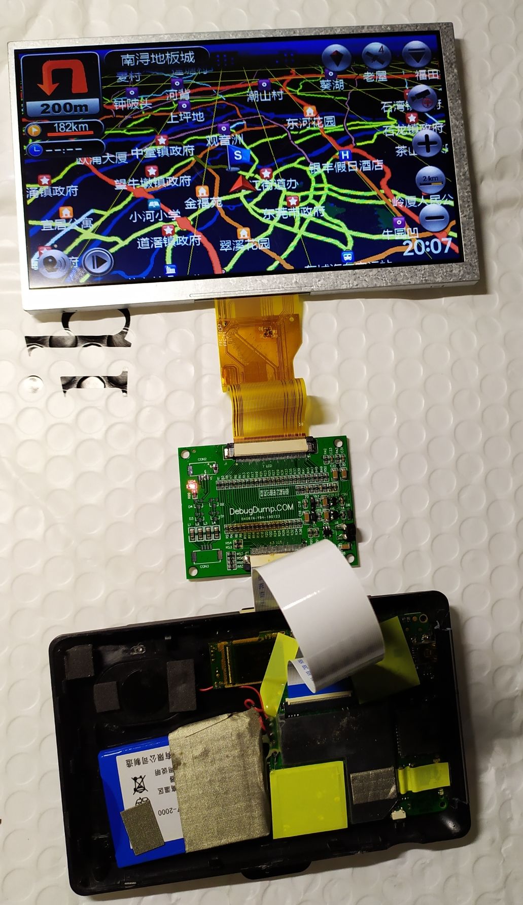

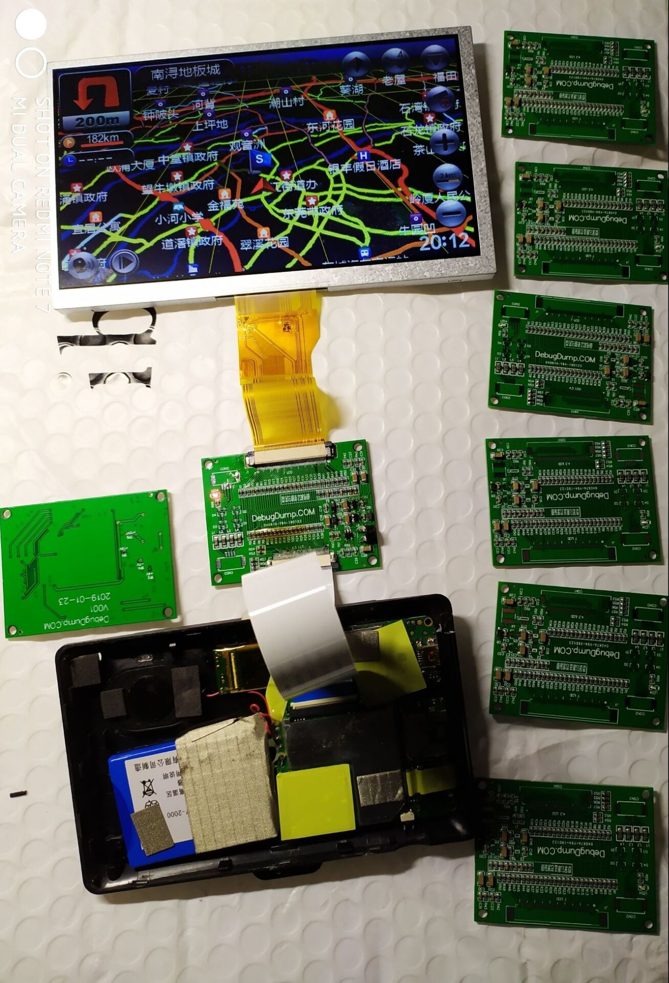

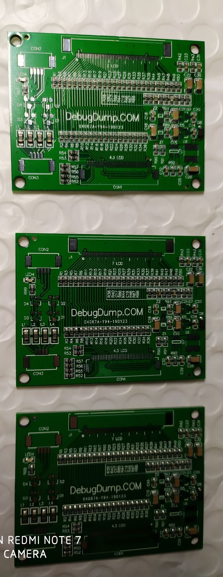

委托朋友画的 40PIN(AT043TN25) ==> 50PIN (AT070TN92) 转接板 (已嘉立创JLC SMT贴片)
楼主 #2 2019-01-23 18:00:04
已发帖子: 9,473
Re: 委托朋友画的 40PIN(AT043TN25) ==> 50PIN (AT070TN92) 转接板 (已嘉立创JLC SMT贴片)
原理图: LCD_40PIN_TO_50PIN_V002.pdf
gerber文件下载: Gerber_LCD_40P_TO_50P_20200110091625.zip
BOM清单.csv & 坐标文件.csv: BOM清单_坐标文件.7z

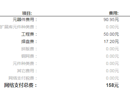

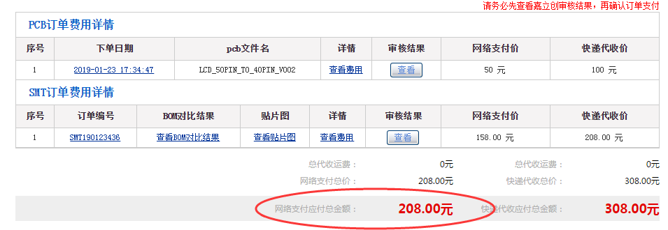

楼主 #3 2019-01-23 18:00:57
已发帖子: 9,473
208元 10PCS, 折算每片 20.8 元
要补焊几个元件.

楼主 #6 2019-01-23 19:11:54
已发帖子: 9,473
微凉VeiLiang wrote:
好像有点贵
是有点心疼钱,但是比起在别家打样已经便宜省事多了。

#8 2019-01-27 21:15:34

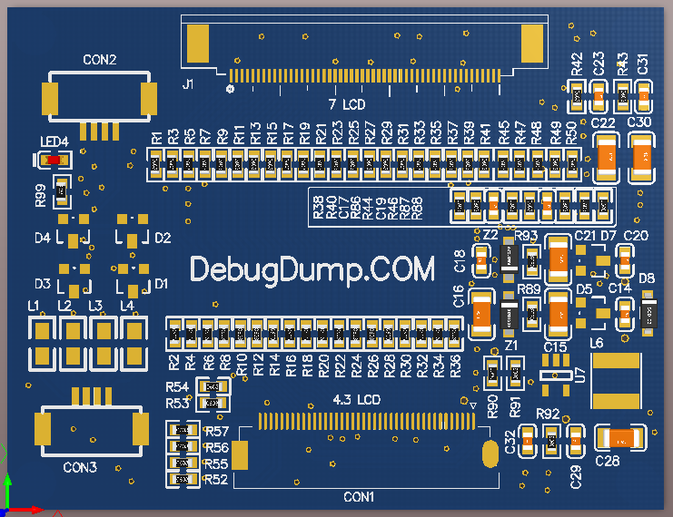

为什么串这么多0欧电阻
楼主 #9 2019-01-27 22:12:01
已发帖子: 9,473
netwp wrote:
为什么串这么多0欧电阻
方便飞线用, 有朋友提醒可以用短路焊盘, 下次试一试那种短路焊盘.

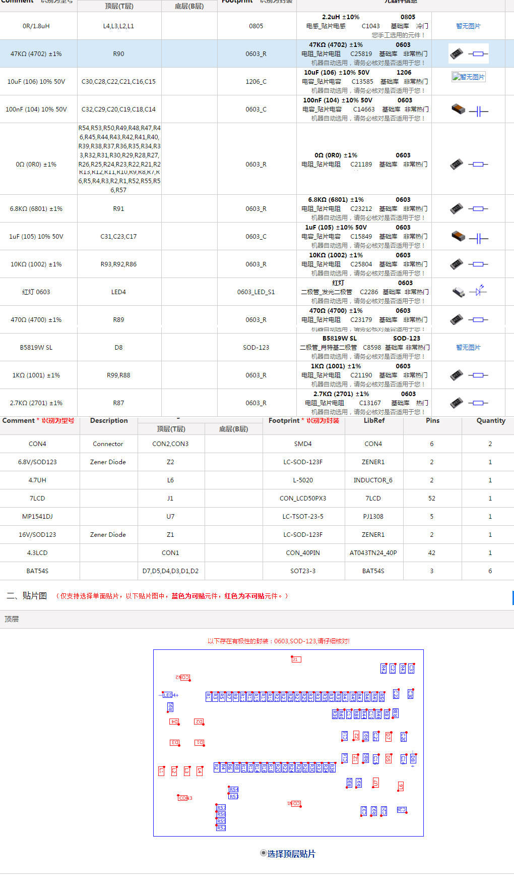

缺料购买链接:
FFC连接线 40P 间距0.5mm 长20CM 反向: https://item.szlcsc.com/11647.html
FFC连接线 40P 间距0.5mm 长20CM 同向: https://item.szlcsc.com/15049.html
FFC连接线 50P 间距0.5mm 长20CM 反向: https://item.szlcsc.com/15047.html
FFC连接线 50P 间距0.5mm 长20CM 同向: https://item.szlcsc.com/15048.html
BAT54S: https://item.szlcsc.com/9087.html
FPC 0.5MM 50P 翻盖式 下接触: https://item.szlcsc.com/212212.html
FPC 0.5mm间距 50P H2.0mm 抽拉式 上接: https://item.szlcsc.com/11645.html
FPC 0.5mm间距 40P H2.0mm 抽拉式 上接 : https://item.szlcsc.com/11644.html
FPC 0.5MM 40P 翻盖式 H2.0mm 下接: https://item.szlcsc.com/253933.html
4.7uH ±20%: https://item.szlcsc.com/108767.html
MP1541DJ-LF-Z: https://item.szlcsc.com/15540.html
MMSZ4692 6.8V CX: https://item.szlcsc.com/22232.html
MMSZ5246B 16V J1: https://item.szlcsc.com/22265.html
排线和座子,建议正反都买,以备不时之需.

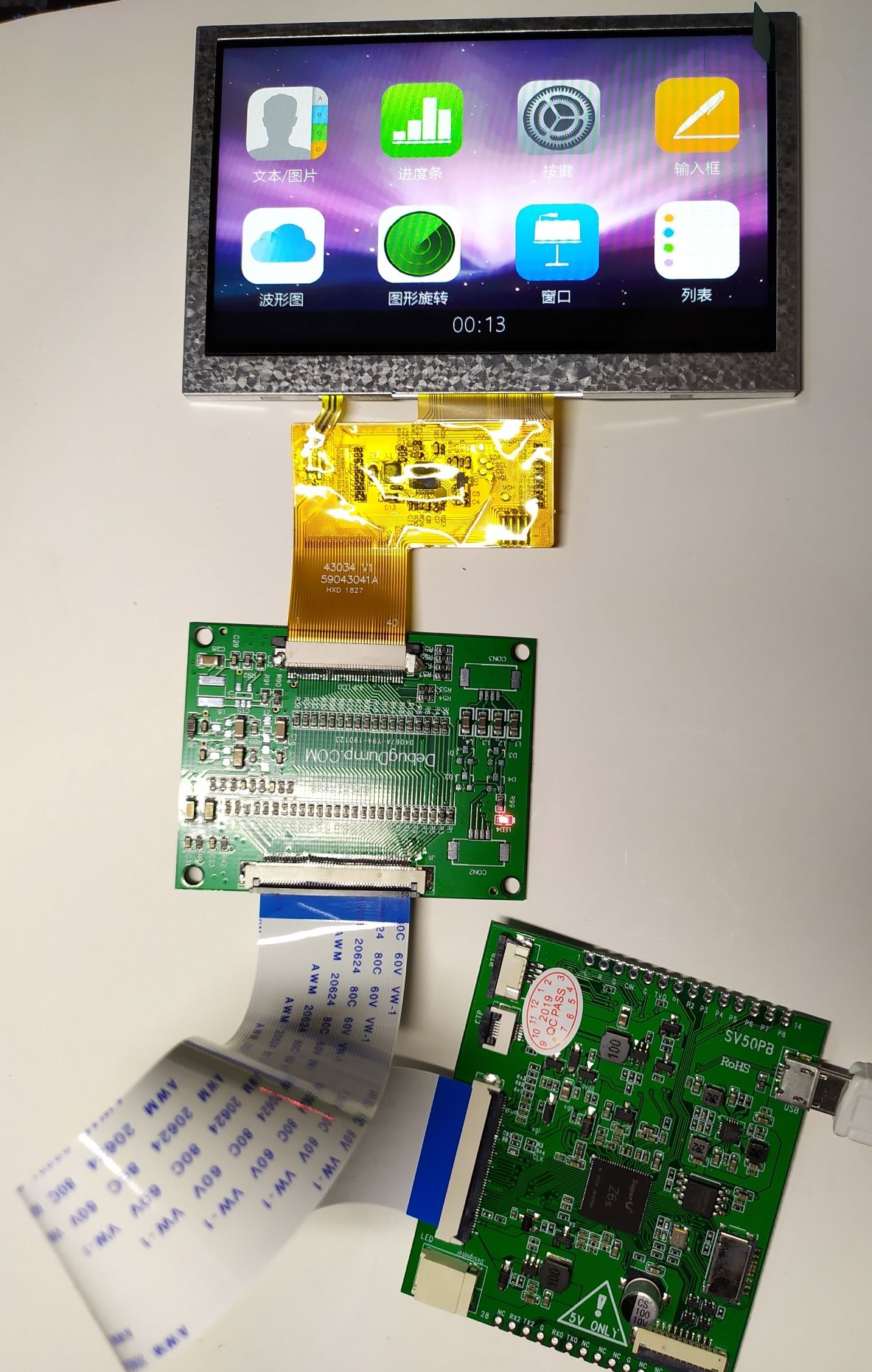

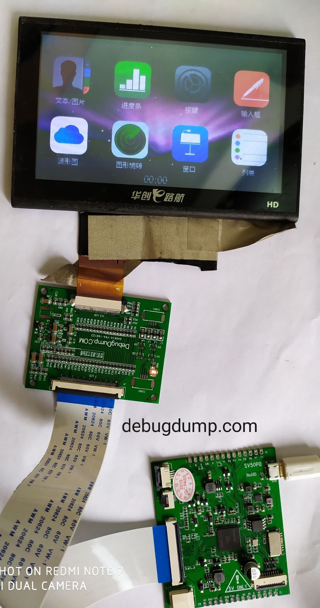

收到海南网友寄过来的 4.3寸高分辨率LCD(800*480), 上电测试, 完美!
4.3寸TFT液晶横屏IPS,超宽温LCD彩色显示屏800*480 RGB通用接口, 108元两片,相当于 54元一片:
https://item.taobao.com/item.htm?id=574813477169 (上图就是用这片液晶)
这是另外一家的:
https://item.taobao.com/item.htm?id=578867148797

zero开发板5寸屏转7寸屏,转接板基本调试成功。
镜像文件驱动是5寸屏的程序,外部用的是7寸屏,显示稍微不对。接下来就是更改程序驱动7寸屏。、
感谢晕哥提供的转接板,十分方便将5寸屏接口转为7寸屏接口。

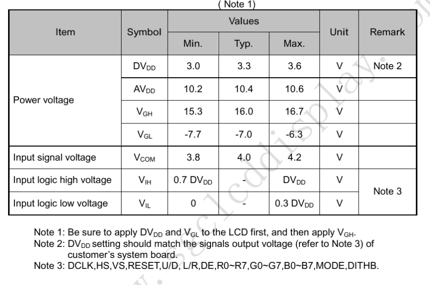

请教一下晕哥,如果板上的IC,1541改为5V供电,是不是元件参数会需要调整?
楼主 #24 2020-03-26 08:45:18
已发帖子: 9,473
感觉应该没影响,不过最好查一下手册。

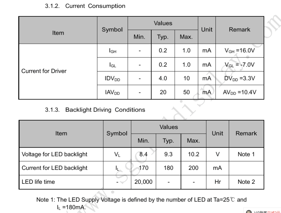

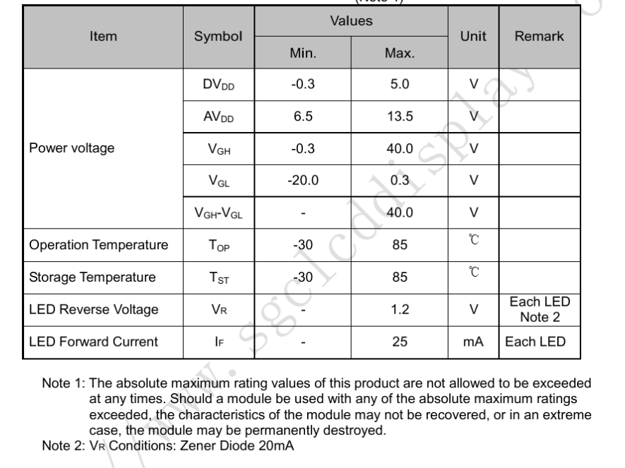

再请教晕哥,我的板在没有接50PIN屏的时候,各组电压都正常。接上50PIN屏幕后,10V电压正常,16V电压降到8V,而-7V电压则为零,请问知道这种情况需要怎么办吗?是因为C14,C20的容量不够吗?
#27 2020-04-23 22:04:22
v_8787
注册时间: 2019-01-31
已发帖子: 52
积分: 26.5
再补充一点,接50PIN负载屏幕时,原理图中,R89左端电压有19V多,R93左端电压有-9.3V,是因为VGH和VGL消耗的电流比较大,导致R89,R93压降大所致吗?
#28 2020-07-27 10:09:31
wlcccccc
注册时间: 2019-12-06
积分: 67.5
#29 2020-07-27 10:10:29
wlcccccc
注册时间: 2019-12-06
积分: 67.5
at070tn94 规格书上写的 这两个电流都只有0.2ma

最近碰巧也用到了这种转接板,于是用SX1308做了个体积更小的版本(尺寸缩减到了32*15mm,主要受制于PFC连接器的尺寸),如下图所示。
实物图1
实物图2
电路部分与楼主的基本一致,只是把Boost换成了SX1308方案(因为手头只有这个),然后删去了所有0R电阻。
工程已发布至立创开源平台: https://oshwhub.com/robotv1/rgb_fpc_50_40
