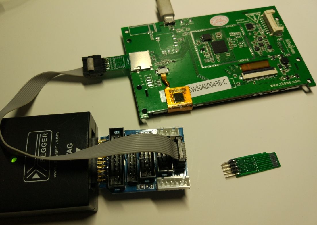

我打算这么接 JLINK的, 通过 淘宝的 JLINK 扩展板那个 1pin 2.0mm 排针.

/files/members/3/QQ20190104192448.jpg
我有jtag mini接口的jlink,是这种接头的吗?

目前只能接这种,

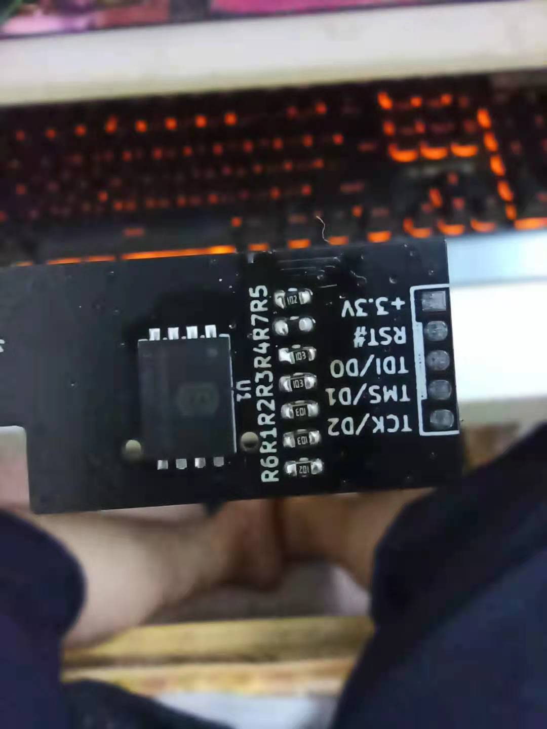

请教上拉电阻是必须的吗(看sd broken的照片也是有5个电阻),参照图纸用eagle画了一个发现连接不上(没加任何电阻仅仅是铜箔连接),Jtag提示连接不上

可能需要,我的没有焊,主板一般有上拉电阻了

仔细对硬件发现硬件铜箔连接跟晕哥的一致(仅是无上拉无sdnand芯片,上拉nano板子应该是有的),猜想会不会是
因为系统已经跑起来了,jtag无法使用了呢? 进入下载模式,再连jtag, 这回可以发现926EJ-S了,但是后面还是有
报错,继续填坑...

会不会有这个可能,就是外形要flip一下,2个长的脚是电源和地,现在没对上
