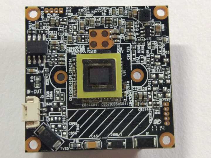

第一步当然是去淘宝买摄像头: 捷高智源升迈GM8135S 1135 130万960P大拿平台百万高清网络模组 目前39元.
焊上4pin串口端子,接上串口线.
接上网线端子,接入局域网, 下载软件,测试出厂固件和镜头。
下载GM8135s/GM8136s SDK(本站网友积分30以上可免费获取),编译下载.
烧录自产固件,开始愉快的DIY。

[-ENC-] [encode/common/encode_common.c: 310] --- [msec:3000] [count=76] 把串口线焊上,电脑插入usb转ttl线,串口输出正常了.
从输出的日志来看,官网是这个了: http://www.cnjabsco.com/

参考链接1: GM8136S_GM8135S_Data_Sheet_V0.3.pdf 手册
参考链接2: gm8136s_lqfp128_evb_1v0.pdf 开发板原理图
焊上4pin串口端子,接上串口线.
烧录自产固件,开始愉快的DIY。
