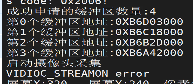

大佬,根据你的代码(没有动过)在荔枝派上运行,运行报下面的错误
另外一个很奇怪的是,我用ffmpeg命令录制视频时并不会报VIDIOC_STREAMON错误。只要用ffmpeg的API和V4L2的API编写程序就会报这样的错误。
请问大佬知道啥原因吗?
最近编辑记录 无痕 (2021-04-29 14:16:00)
/files/members/5938/Image.png
请问大佬知道啥原因吗?
摄像头不支持V4L2_PIX_FMT_YUYV格式,换成其它格式支持的格式就可以了

@无痕
换成哪个可以?
